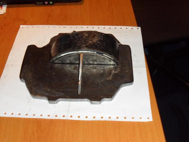

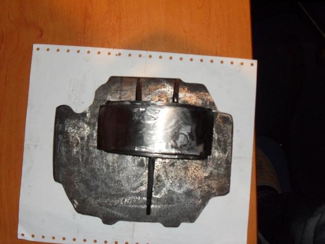

En attendant voici ce que j ai fabriqué pour renforcer ma boite..Voici l assemblage a blanc .
la boite que j ai monté a environ 70 000km, fonctionne tres bien mais on connait tous leur problemes de tenue sous forte charges ..Ici une plaque acier de 10 mm d épaisseur devrait suffir a maintenir la torsion au niveau du differentiel..

Bah, oui, mais tu vas l'alourdir !
Tu mets la plaque par en dessous, non ? Et ça suffit à rendre l'ensemble plus rigide ?

Donc j ai depuis abandoné la plaque de renfort de boite "artisanale ".Cela ne me plaisait oas , la piece n etait pas belle , avec pas mal de défauts dont pas des moindres , la chaleur de la soudure a déformée le plan de joint .Le but du jeu etait aussi de reduire au max le jeu vis de fixation/ trous pour acroitre la rigidité de l ensemble.Je n etais pas super equipé et pas trop precis dans mes percage ... bref renfort mis de coté .....

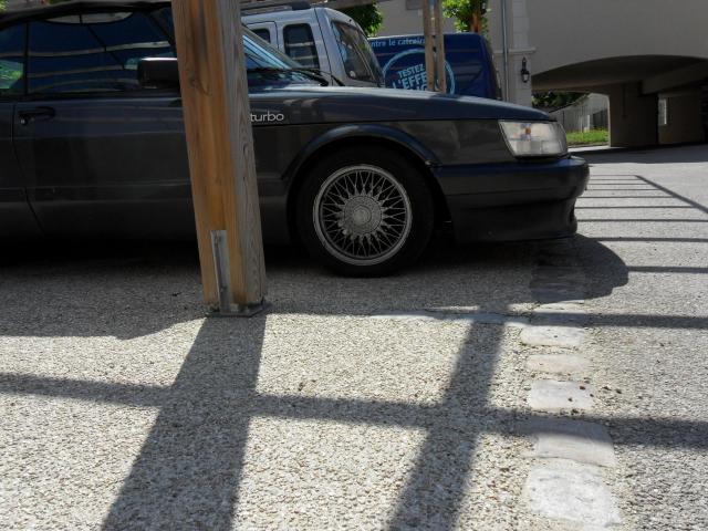

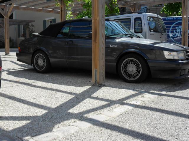

Par contre La voiture marchant de plus en plus fort , je rencontrais des problemes de tenue de route en accélération.L avant se délestait et perdait toute motricité /tenue de route meme a vitesse importante ..
La faute etant due au ressorts aero d origine pas assez raide pour stopper les mouvements de caisse .Du coup apres le passage au killem -ca va nettement mieux .Le seul soucis maintenant c est que la garde au sol devient vraiment ridicule , surtout avec le kit airflow

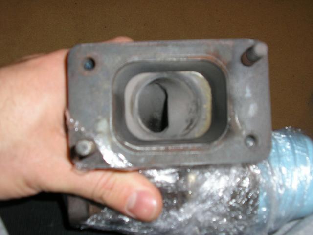

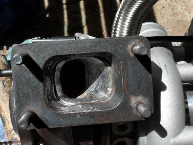

J etais monté en td04-15 t mais en 5cm2 de section de turbine(origine 9.5 aero )pour tourner le 19t il faut etre au moins a 6 cm2 mais le top ce st 7cm2..(temperature des gaz trop elevée du a la restrition trop importante a l entrée du turbo )
Avec l aide du prof tournesol et de sa fraise magique nous voila lancer dans l usinage de l entrée du carter turbine ..
Voila le resultat AVANT
Et APRES
On est tout proche du maxi , a mon avis equivalent au 7cm2 si ce n est pas un poil plus ..
Le resultat s est vite fait ressentir .Beaucoup plus de couple , pour une pression moindre du turbo.Par contre chose etonante , je m attendais a prendre du lag et bien non , pas du tout , au contraire ....

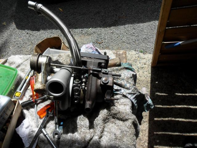

Le voila pret a etre monté ..
Il a fallu reprendre l orientation du corps/ partie turbine .De la , le placement de la wastegate etait different , d ou une reorientation du carter compresseur /modif des points de fixation de la wastegate ..
Apres la sortie c etait retrouvée trop pres du radiateur , je ne pouvais plus monter les tubardes d air ..remodif ...Tout pour au final un truc qui passe limite ..avec la tuyauterie d huile au ras de la wastegate mais ca passe et cela marche ...

Pour ton cul de boite on peut toujours le sauver, tu le me files que je recharge au MIG tes perçages et ensuite tu vas le faire surfacer et percer.
