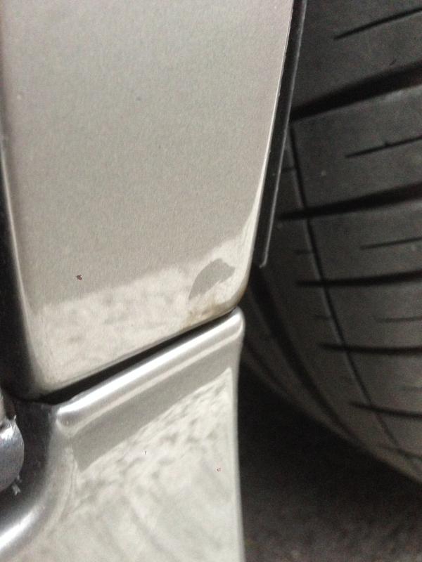

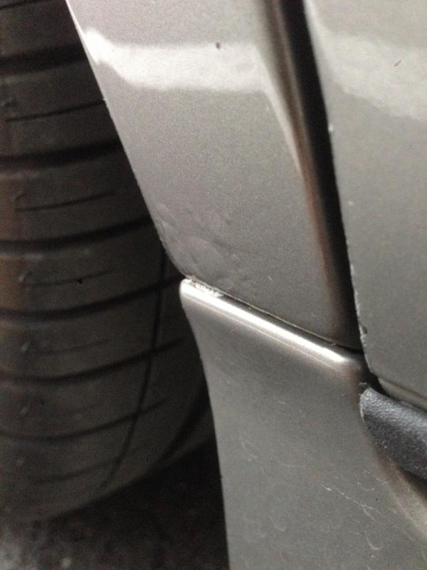

Message par larrypoloo » lun. mai 02, 2016 11:12 pm
HOLY S..T !!!
[:jeje]
Bon, demain soir
- Je pleure
- Je démonte ces P... de bas de caisse
- Je gratte
- Je passive ce qui peut l'être encore au SINTO Fer ou rustol ou autre
- Et je re-pleure...
Messages : 15869
Re: Aero Estate carbone
Message par fil63 » mar. mai 03, 2016 6:49 am
c'est ballot elle sort de tolerie , c'est la maladie des 9.5 , faut poncer apprêter et si tu es adroit faire un raccord noyé , même à la bombe c'est faisable , si tu passes à l'occasion il me reste de la peinture en pot pistolable et en bombe
larrypoloo
Messages : 381
Localisation : Lyon
Message par larrypoloo » mar. mai 03, 2016 10:11 am
C'est clair, j'ai la rage, j'ai découvert ça qu'après mon polish annuel de printemps (seul moment où j'ai le nez à moins de 2cm de chaque élément de la voiture)...et pour sur ça n'y était pas l'année dernière :(
Effectivement si tu taper "SAAB 9-5 rust" sur google, 95% des images montrent cette zone là, une faiblesse de conception semblerait il, ça fait rétention d'eau et ça rouille par l'intérieur :pfff:
Mon plan de bataille allait être le suivant, dis moi ce que t'en pense Fil:
Pour la partie intérieur: Pour arrêter la progression, je pensais asperger de convertisseur de rouille en bombe pour l'accessibilité (genre http://www.leroymerlin.fr/v3/p/produits ... tol&xtcr=3). Par contre, me conseilles tu de poncer avant ou je peux appliquer directement dessus? (car pas sur d'avoir beaucoup de place)
Pour les parties extérieures peintes: Je pensais poncer et appliquer le produit. Puis apprêter et repeindre. (ou peut être juste apprêter et laisser le pro refaire le raccord, on verra).
Qu'en penses tu? y'aurait il d'autres précautions à prendre? j'espère que y'aura pas de trou ou de mille feuilles... :sweat:
Messages : 15869
Message par fil63 » mar. mai 03, 2016 10:37 am
l'avantage c'est que c'est de la rouille de surface , ça ne vient pas de l'intérieur , en fait en bas sur l'arrête la peinture s'écaille un peux et l'humiditée se glisse entre la tôle et la peinture , pour l'instant lave à la haute pression à l'intérieur gratte si possible et met ton produit mais pour moi ça ne sert à rien , il faut gratter tout se qui est boursouflé et mettre la tôle à nue , apprêter et peindre
