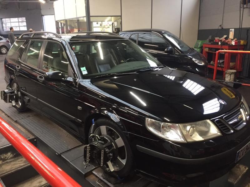

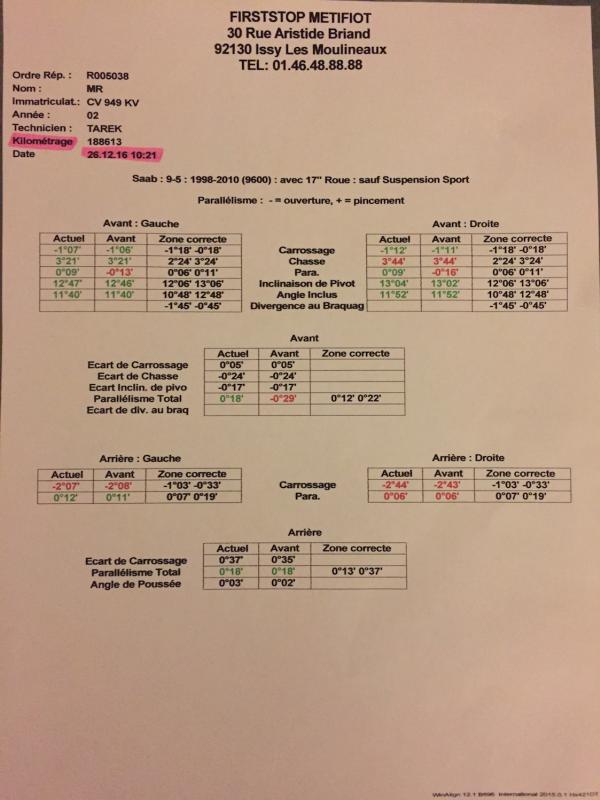

L'estafette a été gatée pour Noel.
Jantes refaites , pneus neufs et régalages train avant :
Par contre j'ai besoin de votre aide, je dois commander des cales pour régler définitivement le problème des pneus arrières qui s'usent en facettes.
Quelles épaisseurs je dois commander des cales doubles de 1,2 mm pour chaque coté ?
.3mm = 0,3 deg changement
.6mm = .55 degrés changent
.9mm = .9deg (un mince et un épais)
1.2mm = 1,1 ° (deux d' épaisseur)
D'ou peut venir le problème de chasse à l'avant droit ?
Les rotules de direction et les amortisseurs sont neufs :)
