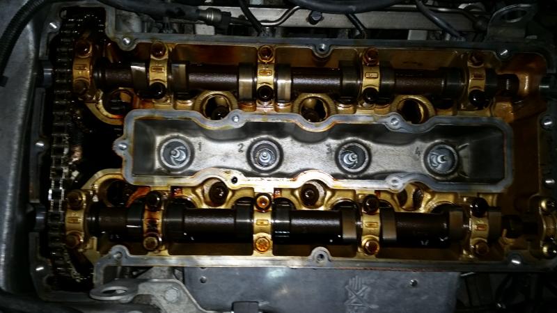

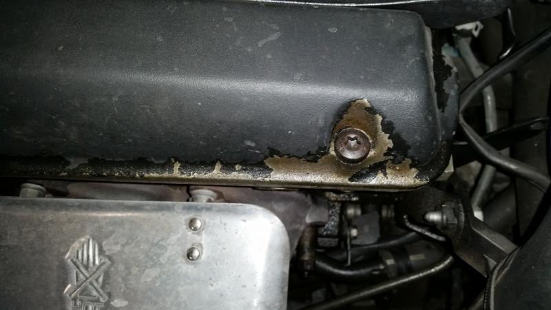

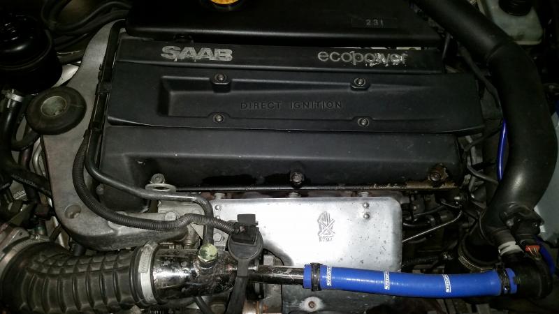

Ayé, me suis enfin décidé à refaire le couvre culasse. Il commençait à faire grise mine, la peinture s'écaillait et surtout le joint commençait à bien fuir :
J'avais récupéré un autre couvre-culasse (merci Harry !), je l'ai nettoyé à l'acide chlorhydrique, au Décap'four et pour finir à l'acide phosphorique, avant de le repeindre avec de la peinture haute température.

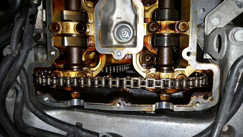

Malgré des vidanges tous les 10.000km et un nettoyage de la crépine tous les 100.000km, je craignais un peu une mauvaise surprise sous le couvre-culasse. Hé bien non, c'était plutôt propre pour un moteur de 210.000km :

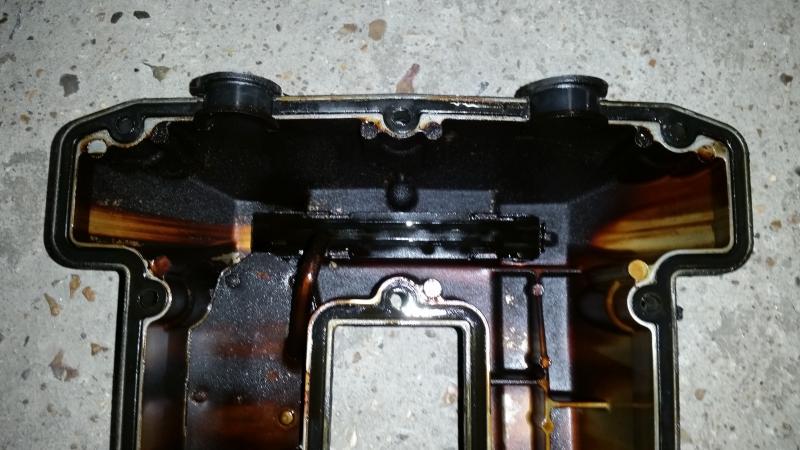

Quelques dépôts d'huile cuite quand même, et le patin caoutchouc assez marqué, complètement dur et cassant :

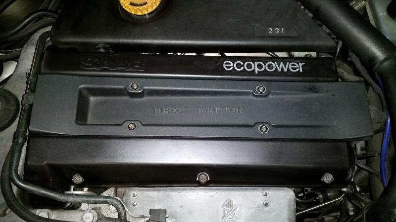

Bref, ça fait plus propre après :
Après un petit roulage, aucune trace de fuite et plus de fumée à l'échappement (j'ai fais attention aussi à déboucher les 2 tuyaux métalliques à l'intérieur du couvre-culasse)
J'attends d'avoir roulé un peu pour que la peinture soit bien cuite avant de nettoyer le moteur.

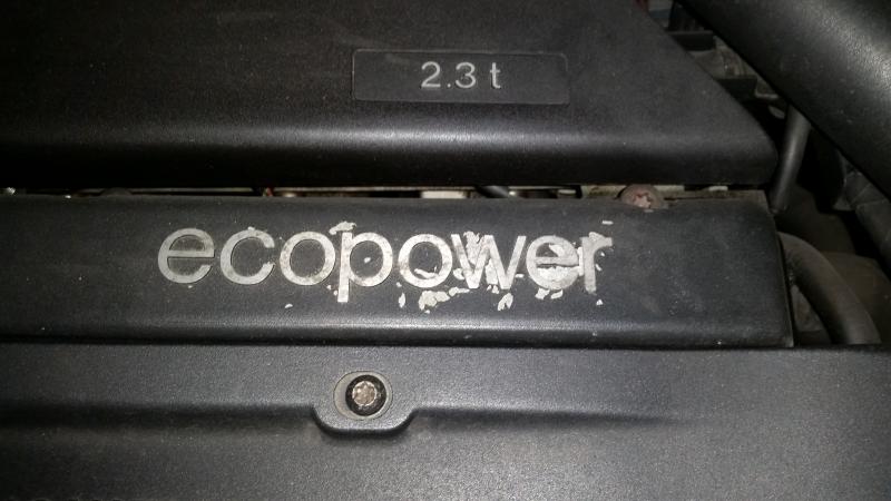

joli... ça lui mais un coup de propre!
tu as laissé le saab en NOIR? c'est original.

En fait j'avais prévu d'y donner un petit coup de papier de verre, comme sur le "ecopower", mais j'ai eu la flemme... Mais je le ferai certainement bientôttu as laissé le saab en NOIR? c'est original.

Maintenant je laisse tout en noir, c'est ma "patte", quand je vois une Saab, je regarde le moteur et je me dis, tiens, elle est passée chez moi celle là !

Peut-être. Et puis je vais mettre des vis inox, sinon Fil va me faire une remarqueManu, passe un coup sur la K7 !

Ah c'est une bonne nouvelle, t'a enfin pris le temps de refaire ça c'est bien
Bon c'est vrai un petit de papier de verre sur le Saab finira en beauté le cache soupape
