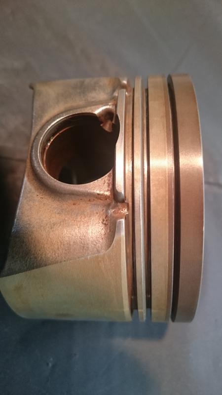

Une chose très importante, il faut vraiment bien nettoyer et enlever toute la calamine dans les gorges des segments, c'est chiant et laborieux mais cela évite que les segments restent "collé" dans la crasse, le segment doit être libre pour qu'il remplisse sont rôle à 100% et monter des neufs bien sûr
Une fois terminé, on remonte le toute et on contrôle le poids de chaque ensemble (bielle + chapeau + piston) afin d'obtenir une tolérance basse, pour m'a part je souhaite m'approcher de +/- 1 gramme.

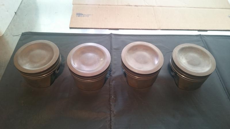

Bon les pistons sont fini, j'ai pesé l'ensemble (bielle complète + piston + douille + circlips ) et suis arrivé à ce résultat:
Cylindre 1: 1330gr / cylindre 2: 1332gr / cylindre 3: 1332gr / cylindre 4: 1335gr
Ben suis dans la tolérance des 6gr mais je trouve que cela mérite une "retouche" car quand même une différence de 5gr entre le cylindre 1 et 4, donc on va équilibrer le toute à 1330gr

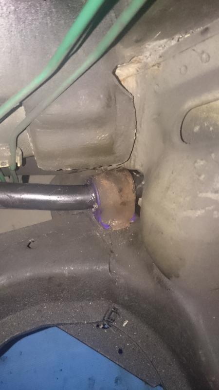

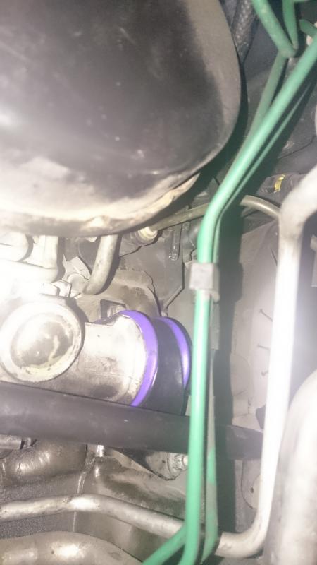

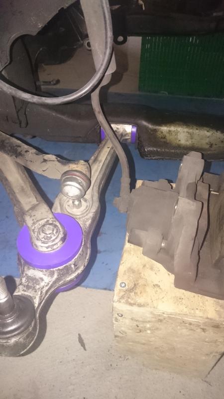

Aller j'ai pris mon courage à 2 mains pour faire les silentblocs, on donne ça normalement aux apprentis
, travail gavant et me suis presque pété une main en chassant le silentbloc d'origine au bout du bras articulé, un bon coup de massette sur le dessus de la main posé sur l'étau
Plus simple sur la 9-5 pour la barre stab, quand même, basculer le berceau pour les enlever c'est pas top, mais bon avec un diamètre de 26mm y faut ce qui faut...
Me suis bien embêté aussi pour la crémaillère, deviser la colonne de direction pour avancer de 5cm, bon moins terrible que la barre stab
Voici fini:

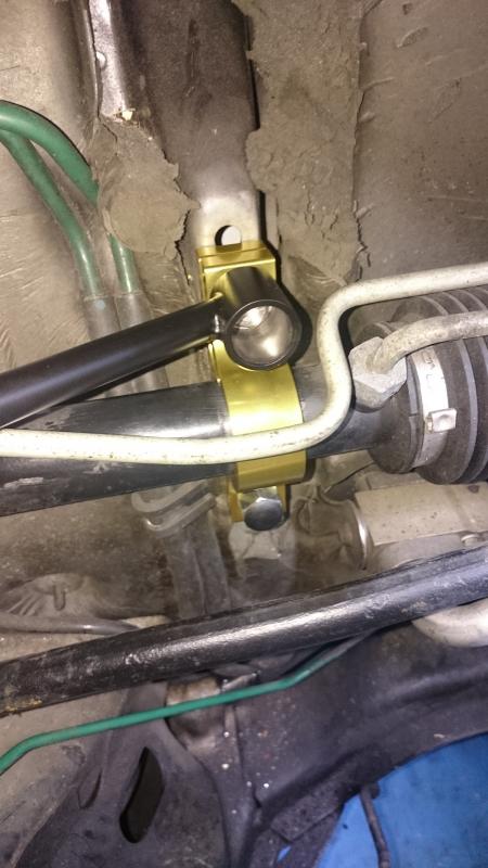

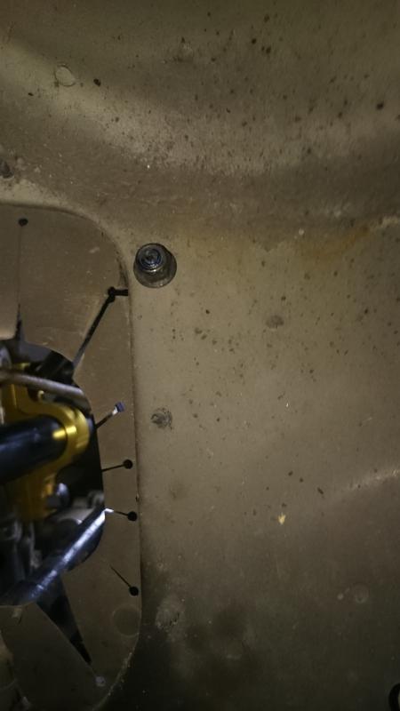

Voilà le renfort est fixé
Bon perso j'ai peint en noir mat (j'aime pas le chrome, trop bling bling) la barre qui pars du renfort pour se fixer sur la joue d'aile, également mis un écrou noir dans le passage de roue

Ouais en général on n'aime pas faire les silentblocs, bon le plus flippant c'est de desserrer le deux vis arrière du berceau, j'ai lu dans le forum que certain on eu le pas de vis intérieur bousillé, donc couper le tôle dans l'habitacle pour y accéder

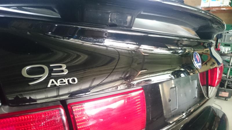

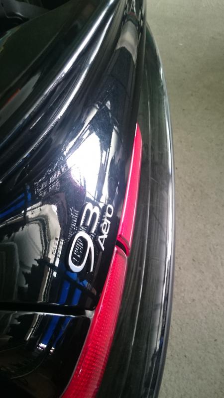

Bon ben aujourd'hui j'ai un peu bricolé...
Me suis fait la poulie du tendeur, poulie de renvoi, nettoyage de toute les parties annexe au bloc, carter papillon, jambe de force avant (merci Milou
Et fini le haillon de coffre, nouveau badge au centre et écriture saab en mat, idem sur la 9-5, moi j'aime bien
J'ai prit celui de la nouvelle 9-3

moi aussi je préfère en mat et moi aussi je vais commandé le 9-5 aero des ng pour le coffre

Ouais moi je préfère aussi en mat, voici sur ma 9-5moi aussi je préfère en mat et moi aussi je vais commandé le 9-5 aero des ng pour le coffre
