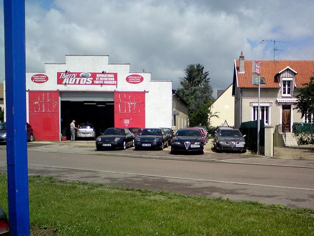

J'ai enfin récupéré ma Kappa après trois semaines au garage, tout le système de freinage arrière a été refait (heureusement les étriers n'étaient pas grippés...), même si les brembo neufs à l'avant continuent à vibrer, pour cause de montage barbare, dixit le garagiste. J'attends un devis pour la distri, à faire dans 10 000 kms (1200 € chez Lancia
En prime une photo du garage, histoire que vous compreniez ce qui m'a poussé à laisser ma voiture là (la réparation à la chaine de T20 et de V6 Alfa est un argument percutant
A l'intérieur, deux Delta intégrales et une Testarossa
