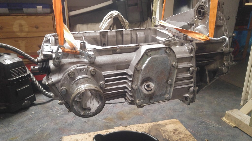

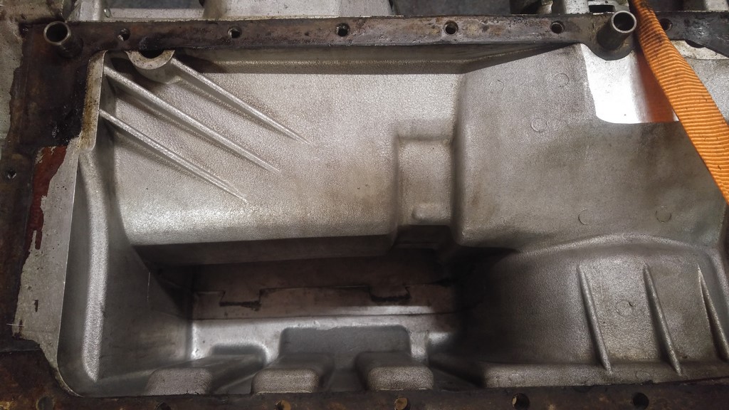

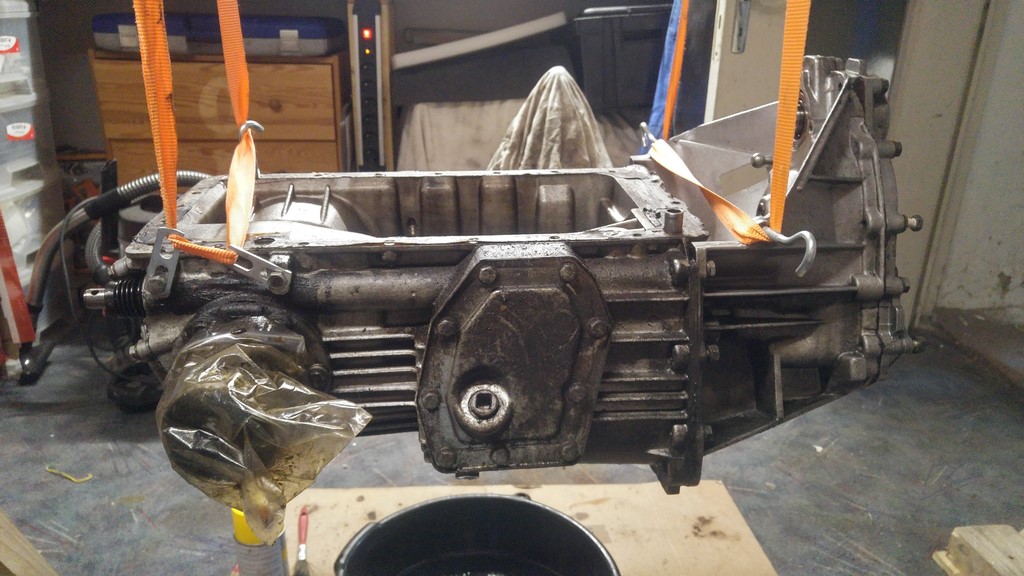

Message par jiair1 » dim. oct. 21, 2018 11:09 pm
En parlant de nettoyage...
Avant (j'avais un peu commencé pour tester des produits) :
Après :
Le fond du carter était recouvert d'une boue d'huile de plusieurs millimètres d'épaisseur.
J'ai effectué plusieurs bains/rinçage à l'éthanol pour éliminer cette vieille huile.
