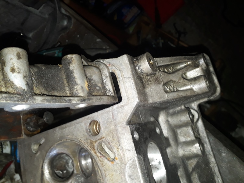

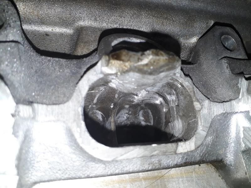

J'avais des problèmes de boite, en particulier, la 3eme ne tenait plus en place, et les vitesses ne passaient pas bien;

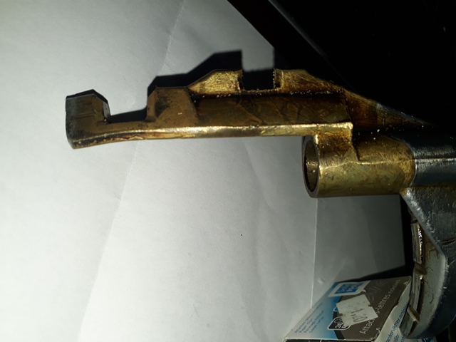

Le problème a été réglé : la 3eme sautait à cause de la fourchette de selection de vitesse qui était tordue :
Et l'ensemble des difficultés de changement de vitesse était du... tout bonnement à un problème de purge d'embrayage. je purgeais dans le sens recepeur vers reservoir, avec une pompe qui me permettait de faire circuler le liquide. Mais de cette façon, je ne pouvais pas enlever l'air emprisonné dans le haut dur recepteur. IL FAUT purger dans l'autre sens, soit en mettant sous pression le reservoir, soit en pompant en depression le recepteur. Ce faisant, actionner la pédale d'embrayage, pour décoincer les éventuelles bulles de l'emetteur. On peut aussi (ça marche, j'ai essayé), une fois la purge finie, enfoncer complétement l'embrayage avec le pied droit, puis faire ripper le pied à droite de manière à faire remonter violemment la pédale. Faire ça 20 fois, et éventuellement vous constaterez que votre pédale d'embrayage "prend" plus haut".
Donc, j'ai profité d'avoir sorti le moteur pour équilibrer l'ensemble rotatif (voir plus haut) et pour installer la trompette qu'avait inventé et fabriqué Phils, :

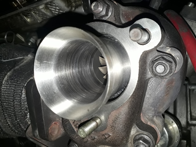

et qui me procure une énorme partie des avantage d'une wastegate externe, c'est à dire que le débit des gaz de recirculation ne perturbent pas les gaz de sortie turbine, mais SURTOUT optimisent les flux turbine avant même qu'il y ait besoin de recirculer quoi que ce soit.
A ce propos, garret recommande un angle entre 7 et 12° pour le cone entre sortie turbine et diamètre nominal de la downpipe, de manière à ce que il n'y ait pas de décollement laminaire (ou un truc comme ça).
RESULTAT : et bien ça envoie fort ! ces deux modifications rendent la voiture vraiment hyper réactive.... ça, plus la boite qui marche mieux, je suis vraiment content. J'ai attend il me semble une sorte de pallier. Je pense même à réduire ma pression turbo, de manière à pouvoir écraser la pédale sans faire attention.

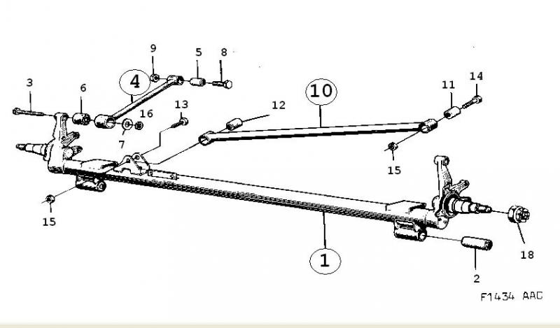

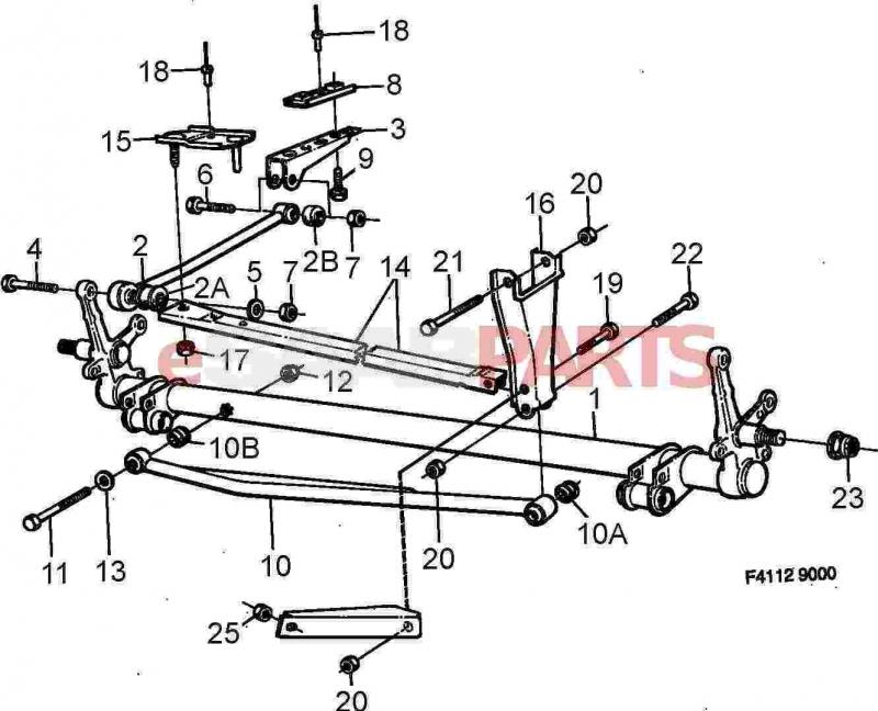

Pour expliciter ce que je voulais dire sur les essieux arrière de 900 et 9000 :
la 900 :
Et, la 9000 :
On voit bien la différence ! La 9000 utilise le support 16 et la barre 14 pour descendre le point de fixation de la barre panhard. C'est une amélioration notable par rapport à la 900, il me semble.
Pour info, ce qu'est un "watt link" :
la 900 :
Et, la 9000 :

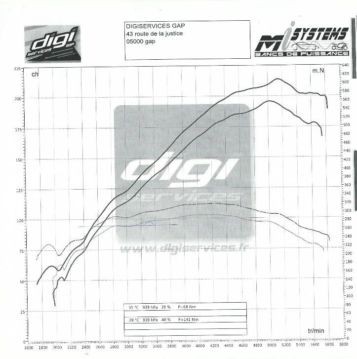

Salut les Amish.
Aujourd’hui, j’ai passé la Kamarde au banc de puissance :
Le resultat est : 214ch à 5149rpm, et 319Nm à 4232rpm.
Bon, les chiffres ne sont pas fameux, mais, j’ai une superbe courbe de couple qui est quasiment plate de 2800 à 5200rpm. Ce qui n’est pas mal du tout !
Je pense que j’aurais pu avoir des chiffres meilleurs si la température était moindre/le refroidissement était meilleur. En gros, je commençais les tirs à 38° de température d’admission, et les finissait à 60, ce qui est énorme. Le ventilateur était petit, et on arrêtait la voiture entre les tirs, ce qui stoppait la pompe de circulation du refroidisseur air/eau.
Mais bon. Je suis à la fois déçu et content. Les chiffres ne sont pas impressionnants, pour dire la vérité j’espérais beaucoup plus, mais la courbe est jolie, et montre une belle et constante poussée très tôt. On a fait un essai en partant à 1000trs, et on voit que le turbo commence à pousser à 1450.
Pour ce qui est de la pression turbo, elle plafonne à 1.1b, et redescend haut dans les tours à 1b. Ce qui me va très bien.
Bon sang, ça fait frémir, ces tests de puissance ! je n’appuie jamais autant que ce que l’opérateur a pu envoyer ! mais, donc on fait dans une douzaine de tirs différents, à chaque fois le pied au plancher jusqu’au rupteur à 6200trs, et la Kamarde n’a pas bronché. Ca fait du boucan, quand même !
Quelques remarques sur le banc : je suis allé sur un banc de « Digi service ». Je venais de découvrir que il y en avait un dans ma petite ville.
L’opérateur étant sympa, on a passé deux heures et demie à bidouiller (je voulais optimiser ma courbe d’avance à l’injection ), mais on voit que ce n’est pas une flèche. Leur truc, c’est de prendre un boitier d’une voiture récente, leur injecter une carte de pression de suralimentation plus pêchue, et faire un test avant après. Les cartes sont faites par la maison mère.
Donc, moi avec ma gueule enfariné et mon programme T5 suite pour optimiser une courbe d’avance sur toutes les plages de fonctionnement, ça ne lui a pas parlé beaucoup. Son banc de puissance ne pouvait pas enregistrer les données OBDII, c’est-à-dire rien de l’avance, la pression turbo, les températures… il a fait une calibration vite fait pour dire qu’à telle vitesse sur banc en 4eme j’étais à tant de rpm moteur, puis basta. Il y avait quand même un moyen de tester les AFR, qui a montré que la Kamarde était très bien réglée de ce point de vue là. Un tantinet trop riche à pleine puissance (11.5), donc parfait pour protéger un peu le moteur.
De la même manière j’avais imaginé qu’un banc de puissance avait de quoi vérifier le cliquetis, mais rien. Heureusement, j’avais donc le T5 suite, et mon compteur de cliquetis est resté à 0 : cool. Comme donc j’avais une température d’admission très haute, je considère que je suis OK pour le cliquetis.
Bon, le résultat de la journée, c’est que dès le début j’ai dû réinjecter la carte d’avance d’origine, que j’avais remplacée par une carte merdique que j’avais élaboré via un programme sans doute merdique aussi, laquelle carte merdique m’avait fait perdre 40ch. Au final, j’ai rajouté 2° à toutes les cases de la carte d’origine, et ça a l’air de bien marcher comme ça, ça m’a fait un peu progresser en puissance, mais à +3°, rien de plus : donc, retour à +2°. Encore un peu à peaufiner le truc.
Un pti calcul montre que j'ai dû perdre entre 15 et 20 ch à cause de la température d'admission assez élevée. Ce qui amène en gros la Kamarde au niveau de la 9000 aéro, en étant plus légère. C'est pas un exploit, mais... bref, c'est pas mal. Ca envoie, une aéro !

Sinon, je commence à me pencher sur mon projet de culasse T5 de 9000. Les T5 sont les culasses "courtes" post 93 sur les 9000. J'ai donc dépouillé la culasse que j'ai, enlevé toutes les soupapes, et oui, il n'y a pas photo, on ne se demande pas longtemps pourquoi les chiffres de débit des culasses T5 sont tellement meilleurs que celles des culasses de nos 900.... 182cfm vs 228, soit un joli +25%
ALors que l'on se demande quelle logique a pu mener au design des culasses de 900, avec ces ports asymétriques, sans compter un fabrication qui laisse beaucoup de bourrelets, rien qu'en passant le doigt on comprend bien que les gaz ne sont pas heureux. Les conduits T5 sont incomparablement plus jolis, sans compter que la tige de soupape a été affinée pour moins géner les gaz ; et les injecteurs sont mieux positionnés.
. Bon, c'est sûr que le débit de fait pas tout, et il ne faut pas augmenter trop la section au détriment de la vitesse des gaz. Augmenter le débit peut être nuisible au remplissage pendant les bas régimes ( quand le débit est suffisament faible pour ne pas être restreint par une section trop étroite, puisque ensuite, les frottements augmentent avec le carré du débit).
Il y a plusieurs sons de cloche par rapport à cette modifs. Des bons et des mauvais. Mais j'ai surtout lu des choses sur les culasses 2.3 pré 93, qui sont moins bonnes que les post 93. Je vais essayer ; il est probable que la grosse augmentation en débit compense la perte de vitesse dans les tours / de toute manière, bas dans les tours je suis déjà quasiment "trop bon", et je suis près à sacrifier un peu en bas pour tenter d'avoir une meilleure courbe en haut.

Je trouve que les résultats du banc ne sont pas mal du tout car déjà le couple c'est primordial, ensuite c'est à la roue net des pertes de rendement des pneumatiques, de la transmission, du pont, de la boite, de l'étonnante triple chaine donc tu peux rajouter 12/100 minimum pour le comparer à ce qui est annoncé dans la fiche technique d'une T16 boitier rouge par exemple parce que là c'est moteur seul, à vérifier certes.
En plus c'est pas sûr que le banc de puissance n'ait pas une marge d'erreur très importante et a t'il été vérifié ou subit une ré épreuve comme tous les instruments de mesure et les clefs dynamos par exemple ?
- gap900
- Messages : 617
- Inscription : lun. avr. 12, 2010 2:00 am
Re: Une 900 Sedan dans les hautes alpes : La Kamarde
Salut Phils,
comme je disais, ce banc était un banc pour comparer avant/après reprogrammation. Donc, un banc juste pour le show. Je ne sais pas quand il a pu être calibrée... mais une éventuelle décalibration peut être en ma faveur- ou pas.
PHILS : en tout cas, ce que ce banc m'a montré, c'est que ta trompette de sortie turbo marche bien, et n'occasionne pas de pic de pression turbo : la régulation marche bien, et l'espace pour les gaz de wastegate est suffisant. Donc, réussite totale.
J'aurais aimé que ma courbe plonge un peu moins en haut dans les tours. C'est bizarre que le pic se passe à 5200.

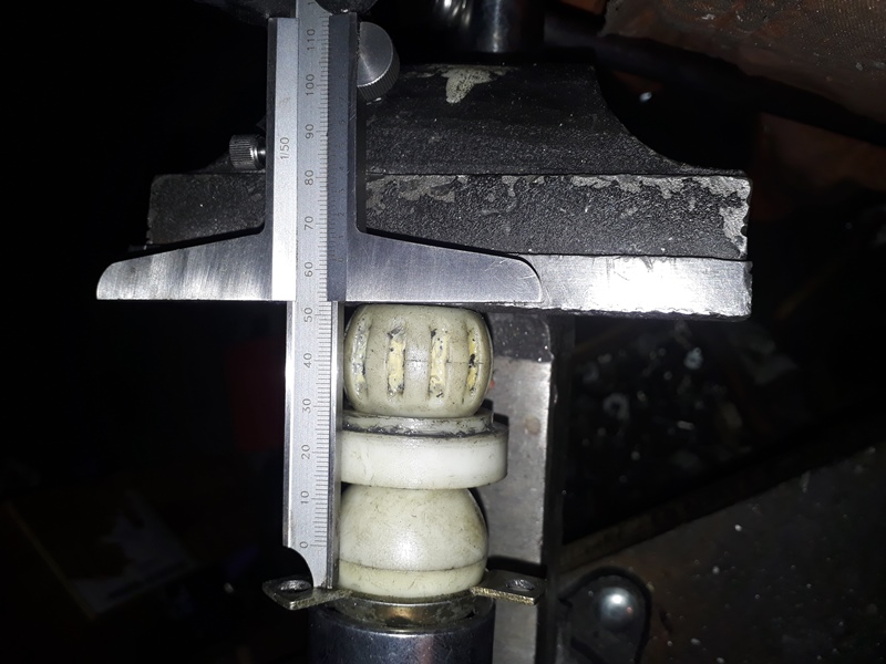

Brosab : pour régler le short shifter, j'ai pris la mesure sur le levier original :
Ca fait 62mm. J'ai réglé la boule du short shifter à la même valeur, par rapport à la surface de la bride de la rotule supérieure.

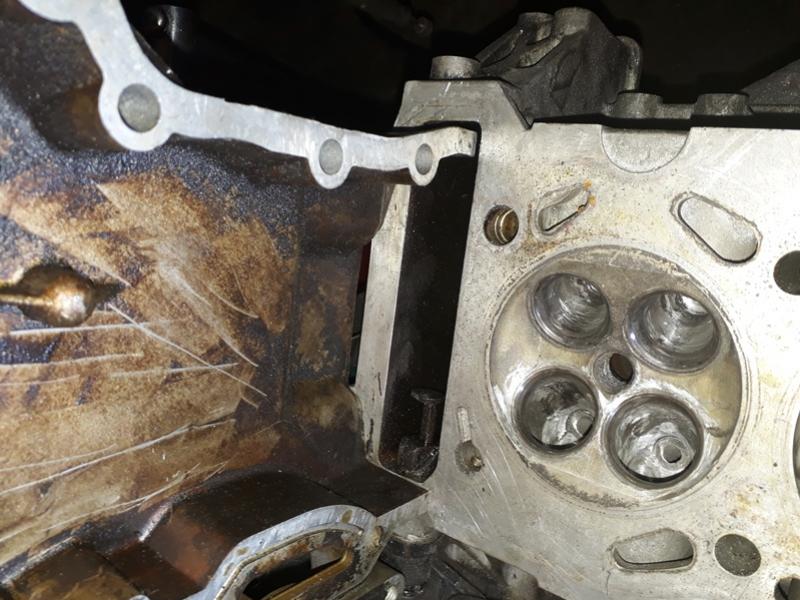

Bon, sinon, une idée des quelques difficultés que peut rencontrer l'amateur qui veut installer une culasse "short head" T5 sur une C900 :
On voit bien le vide qu'il faut combler à l'arrière de la culasse
et ici :
encore un petit vide à combler sur le coté. Je pense rabotter un peu la culasse à ces endroit, et coller (ou souder ).n bout de de tole d'aluminium.
Sinon, j'ai fini de préparer les conduits de la culasse de 9000. Ca a été beaucoup plus simple et rapide que ceux de 900 : beaucoup moins à optimiser, mais un peu quand même. Je passe mon doigt avec délice (
), et j'imagine l'air se ruer impétueusement dans les cylindres, sans aucun frottement superflu, et donner plus de PATATE.
et ici :

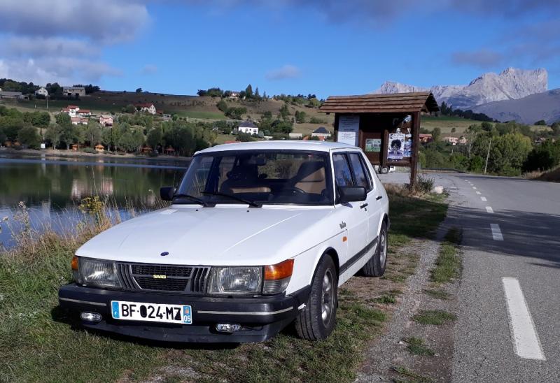

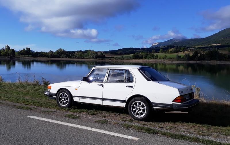

Sinon, quelques tofs.
Pour ceux qui suivent, il y a un autre problème avec la culasse de la saab 9000 : le collecteur d'admission, celui de la 900 ne se visse pas dessus (les trous ne sont pas les mêmes), et celui de la 9000 ne rentre pas sous le capot d'une 900. J'ai choisi de récupérer la bride d'un collecteur de 9000 et je suis en train de faire souder dessus un collecteur de 900 (dont j'ai retiré la bride, donc). Ce qui m'a permis de visser la bride sur la culasse et de vraiment bien travailler la liaison collecteur-culasse au petit onions (il y avait de jolis décrochage, à l'origine) :
Et, puisque tout le monde aime les photos :
Ma jolie kamarde, dont j'ai paint le sigle "saab", en jaune, sous fond de pic de bur (dont j'ai gravi la voie Desmaison, 700m d'escalade de la mort).
Puis, quelques photos sous fond de la falaise de Ceüze, pour montrer le nouveau look sans aileron (comme dirait D.Bowie : "l'important ce n'est pas d'être à la mode, c'est d'avoir du style) :
J'ai l'impression que mon pare choc avant rebique un peu vers le haut, non ?

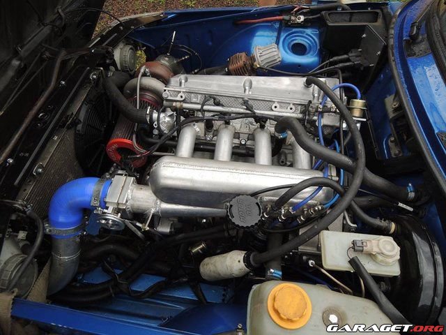

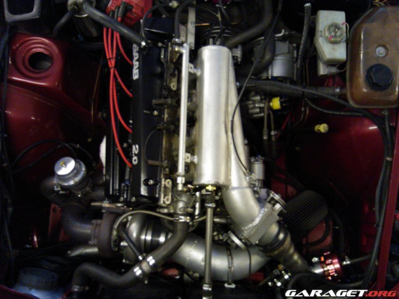

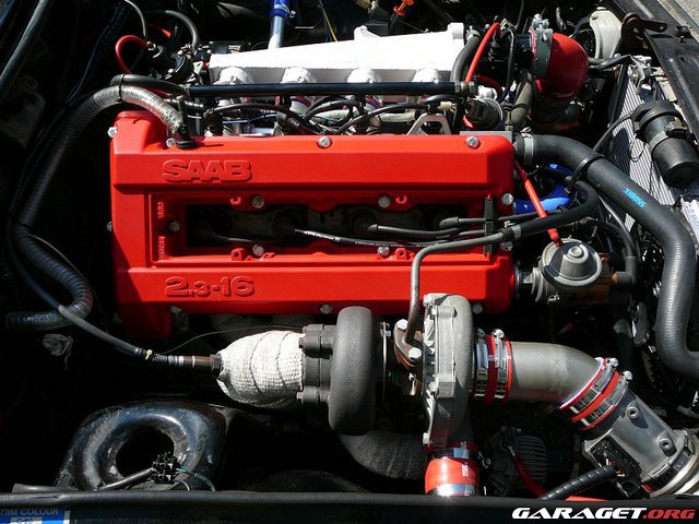

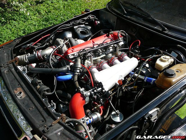

Je parlais il y a quelques temps de "dual plenum", ces collecteurs d'admissions sur lesquels ont été gréffés une sorte de cone fendu, dans le but de permettre un remplissage des cylindre homogène : et si chaque cylindre se remplit de la même façon, alors on a des chance que l'injection devienne optimale aussi.
Je n'en avais pas vu sur des 900. Or, je viens de découvrir un site suedois, "garaget", ou un léger surf m'en a fait découvrir deux ou trois :
Un par le dessous
Et un sur le coté
Et celui là, je ne suis pas sur que ce soit un dual plenum, mais bon, ça y ressemble et ce qui est intéressant, c'est la position du turbo. Ce truc doit pouvoir délivrer une jolie puissance. ce qui est atypique c'est le filtre au niveau du phare droit. Et il y a une wastegate externe assez balèze, aussi.
Un par le dessous
Et un sur le coté
