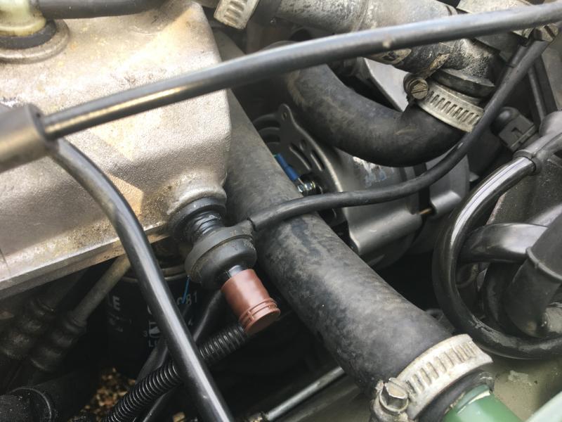

Suite au remplacement de l'alternateur, mon mécano m'a indiqué qu'il fallait remplacer deux petites pièces : un clapet anti retour et la prise dépression. J'avoue que j'ai du mal à identifier les références des pièces chez Skandix ou RBM... Voici les photos ou les dites pièces doivent se positionner... Si quelqu'un peut éclairer ma lanterne, il me rendrait un fier service
La pièce connectée au collecteur est la provisoirement...
Posée à gauche, la pièce qui a rendu l'âme...

Re: Saab 900 S 1992 Beige Citrin
Salut
la pièce jaune (clapet anti-retour), il ne faut pas rouler sans elle, sinon, tu vas pressuriser ton carter et faire fuir les joints. Sa référence est le 9189564
Pour lia prise de dépression, je ne la trouve pas. Mais ça doit se trouver en occase facilement.

migouze
ça, c'est celui qui va sur le couvre-culbuteur.
J'ai l'impression qu'il cherche le blanc à deux sorties qui se branche sur le collecteur d'admission

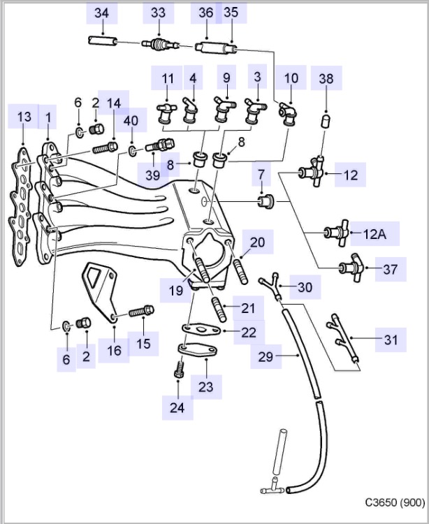

Est-ce le numéro 12A ?
PHILS
- Messages : 3012
Au cas ou, j'ai.

Merci Phils, je crois que j'ai résolu une partie du problème.

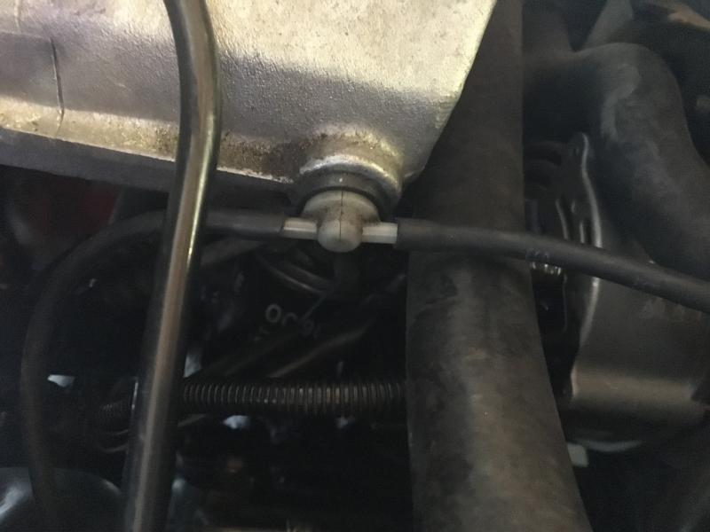

En fait, c'est presque un gag...
J'ai retrouvé le téton en plastique avec ses 2 sorties en parfait état connecté à une durite perdue dans le côté gauche de l'aile.
En fait je ne comprenais pas pourquoi avant sur les photos j'avais deux durites qui arrivaient de part et d'autre du téton, alors qu'avec la pièce de substitution je ne voyais plus qu'une durite...
Une photo de l'ensemble remis en place... bon je vais quand même appeler mon mécano pour lui dire qu'il a un peu merdouillé sur ce coup là...
Tu devais avoir une perte de puissance si cette durite était dans le vide...le turbo devait compenser comme il pouvait...
