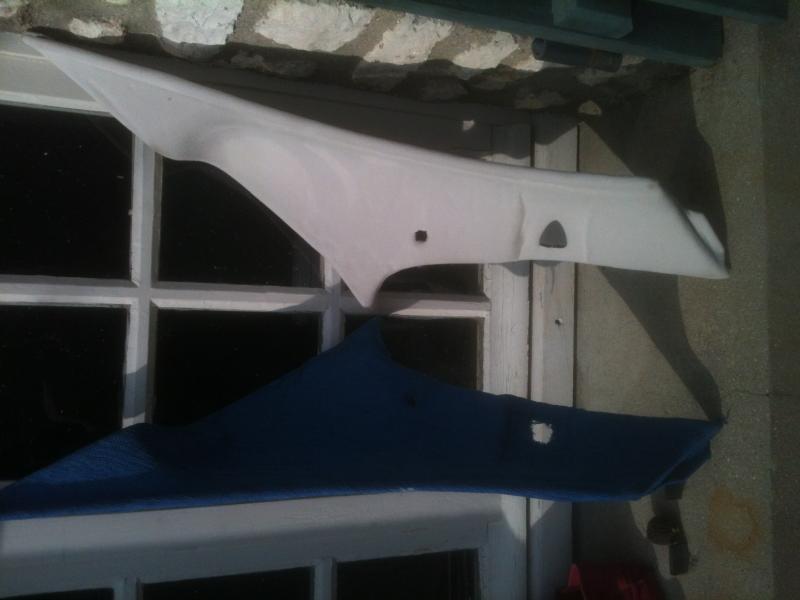

Bon j'ai bien avancé le ciel de toit , enfin le travail de préparation du carton, la résine va sécher toute la semaine faute de temps, j'y reviendrai ce ouike...

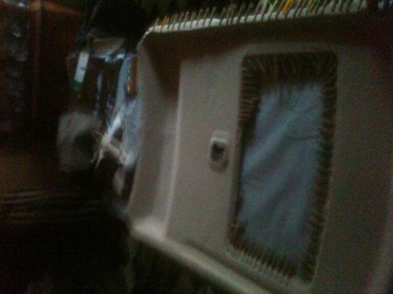

Bon ça va le faire , suis contant du résultat. Mais heu franchement c'est galère , collé à la néoprène liquide( parce que j'en avais qui trainait) et néoprène en bombe. Suis parti faut dire d'un carton en état très moyen gros travail de préparation. Je prendrai de meilleur photos quand ça aura bien séché...(cella la est particulièrement ratée ;) )

Bah quand je vois la photo en dessus de celle çi, ben y'a déjà une sacré différence malgré le fait que la photo est raté ;) cela donne très bien...
Bon c'est vrai qu'au niveau des cadrages des photos y'a encore du travail :lol:
Je vais en faire d'autres ;) , bien que vu ce qui tombe , la pose sera surement pas pour aujourd'hui...

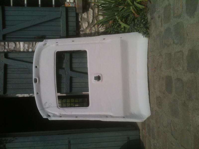

Une photo un peu mieux :)
Bon j'attaque le reste parce qu'il y a encore du taf, les machins arrière , le démontage du TO etc...
pit
Messages : 1660
Re: 900T16 Classique.
Message par pit » dim. août 27, 2017 7:52 pm
Et d'une , finalement et malgré la forme très travaillé ça se fait bien en travaillant par petite surface

ça rend bien ;) Dis, tu as collé le tissu autour de l'ouverture pour le toit ouvrant? On dirait que oui, et normalement il ne faut pas...

T'as l'oeil ;) J'ai commencé par couper à ras en me disant y a le plastique qui vient tout autour , puis je me suis dit ," deux fois coupé deux fois trop court" donc j'ai coupé plus large et rabattu derrière je recouperai s'il faut ;)

Pour les pinces à linge oui il faut faire gaffe je ne les ai mises que pour le retour sur le verso du carton (le coté visible était déjà sec donc pas de soucis , après bon si la neoprène est utilisée comme il faut la colle ne devrait pas traverser la mousse . Là pour le coup, au début j'ai utilisé de la néoprène liquide sur le carton complété par un léger coup de bombe sur le tissu , ensuite j'ai testé juste neoprène liquide sur le carton avec une application du tissu sans trop attendre, bah c'est aussi bien...
