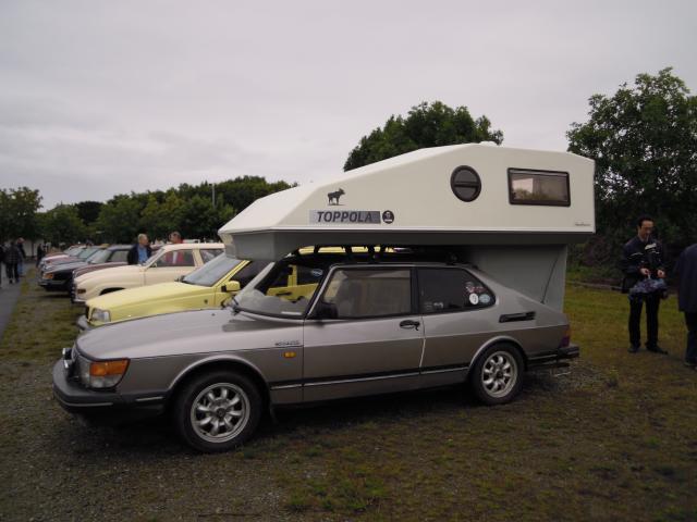

Message par birkborkasson » ven. août 12, 2011 10:41 am
faudrait essayer ça dans les montagnes juste pour voir... :pt1cable:
Impressionnant et cool....
:love: J'ADORE!Image[img]
(clin d'oeil à Jan en souvenir du 9/7)
