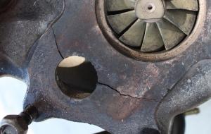

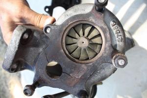

Deux fissures autour de la sortie commandée par la waste gate

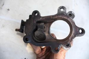

Une belle fissure en plein centre du corps du turbo…
Au vu de cela, je comprend mieux pourquoi ce turbo hurlait
Vous l’aurez compris, il me faut un autre turbo

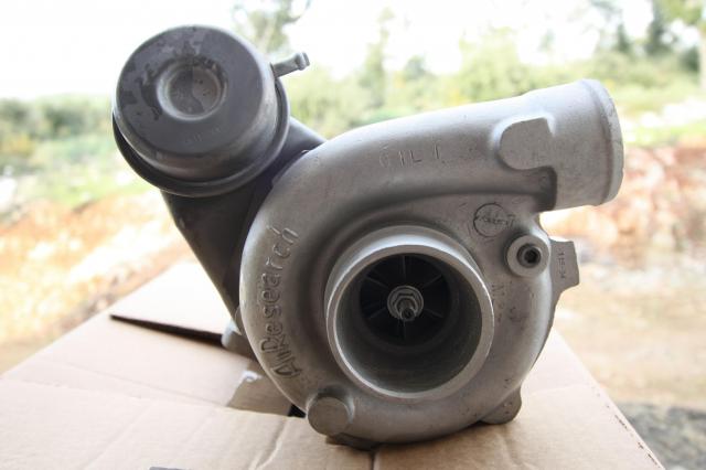

Voici les références du turbo qui était en place

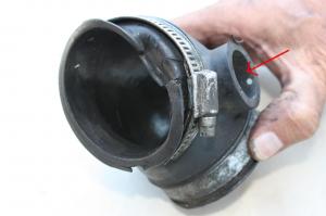

Une nouvelle durite : sortie du turbo vers injection, elle est bouffée. Sur cette durite, le trou ou se trouve la dump valve est bouché (flèche rouge).

Pour info état des autres éléments du turbo

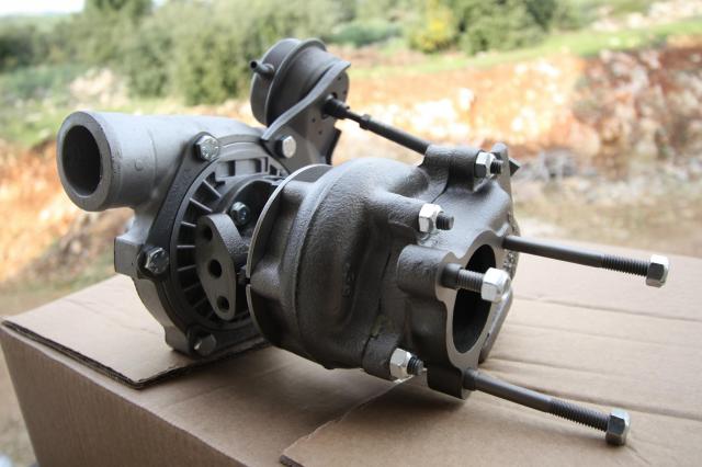

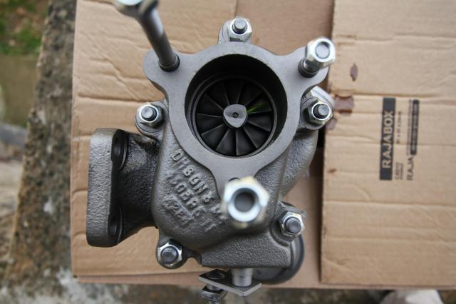

Et voilà,
J’ai attendu, mais le résultat est très satisfaisant!
Il ne demande qu’a souffler ce turbo.
La fonte est neuve, les ailettes aussi car usée par l’usage, rééquilibrage de l’ensemble, visseries neuves, sablage nettoyage du tout. Du beau boulot.
Tout cela à 15 minutes de chez moi :)
blayac94
Messages : 1601
Re: 900 T8 flat nose
Message par blayac94 » jeu. nov. 13, 2008 6:58 pm
Trés beau boulot!!!! pourrais tu nous dire le prix de revient et coordonnées; j'imagine qu'il y aura des amateurs....
