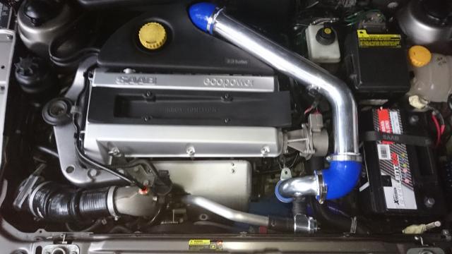

Ouais pour la dump il faut rester comme le schéma d'origine, moi j'ai mis une forge mais avec un ressort qui repousse l'ouverture et fais tenir un peu plus la pression dans la tubulure d'admission, le diaphragme à tendance à s'ouvrir trop vite ;)
Suivant le sens de montage tu aura le bruit d'ouverture ;) et pas de code ;)

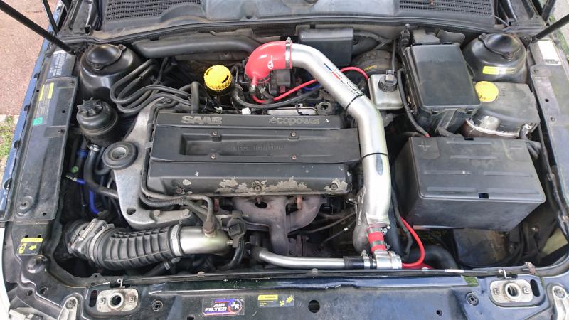

il est beau ce moteur , mais je me pose une question tu mesures combien , au moins 2m50
Bibouecht
Messages : 2125
Re: Saab 9-5 2.3T Aéro
Message par Bibouecht » jeu. avr. 28, 2016 10:27 pm
Presque.....les bras levé ;)

Ouais merci :) , mais j'ai remis le delivery pipe d'origine pour l'instant car je voudrais un tube unique sans les contours... j'en ai un en tête mais ça coûte un bras chez Abbott :( l'inox est quand même mieux que le métal pour la chaleur, bon l'idéal c'est le plastic ;) où le top carbon....
J'ai l abbottracing et cela rend pas mal c'est vrai,mais ton moteur est super propre ^^

Ouais c'est bien ce que je pensais le tuyau touche la protection du capot, c'est ça qui me retient actuellement ;)

Ouais si ça pouvait avoir un peu la forme du tuyau d'origine, écrasé le long de la culasse, là j'achèterai à coup sur ;)

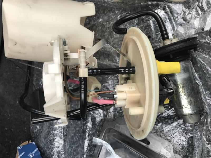

Message par excal » dim. janv. 15, 2017 9:16 pm
Bon, voilà pompe à essence remplacée, je pense qu'elle était encore d'origine
Remplacée par une oscaro adaptable origine
Il ne faut jamais dire jamais mais je crois que j'ai fait le tour de ce qui peut tomber en panne, au moins les immobilisantes :)

Ah oui, c'est pas monté dans le même sens... J'ai une forge aussi mais la, j'ai préféré revenir à celle d'origine pour avoir un état stable sans code d'erreur, je verrais apres si je reste comme ça ou non :)
C'est un chouette montage que tu as la :)
D'apres ce que comprends le chek engine s'allume et le maptuner indique code P1110 avec l'utilisation d'une dump Forge, alors que celle ci est plus adaptée à la suralimentation d'un stage e85 285 CH bien tapé et pourquoi le retour à une dump Bosch d'origine permet d'éviter cela???

Hello,
C'est la dump atmosphérique qui n'était pas adaptée à la 95, le code d'erreur n'était pas revenu avec celle d'origine et la j'ai remis la forge :)

Vos post m'ont été bien utile, j'ai toute suite vérifié les prtites durites de sural car évidement les durites multicarburant fondent comme neige eu soleil et j'ai bien sur constaté qu'il y en avait encore 02 de cuites sur la Turbo Pressure Control Valve Wastegate Sensor.
Une fois changées et un reset batterie on dirait que cela va mieux, plus de calage au ralenti et plus de check engine allumé.ImageImage
