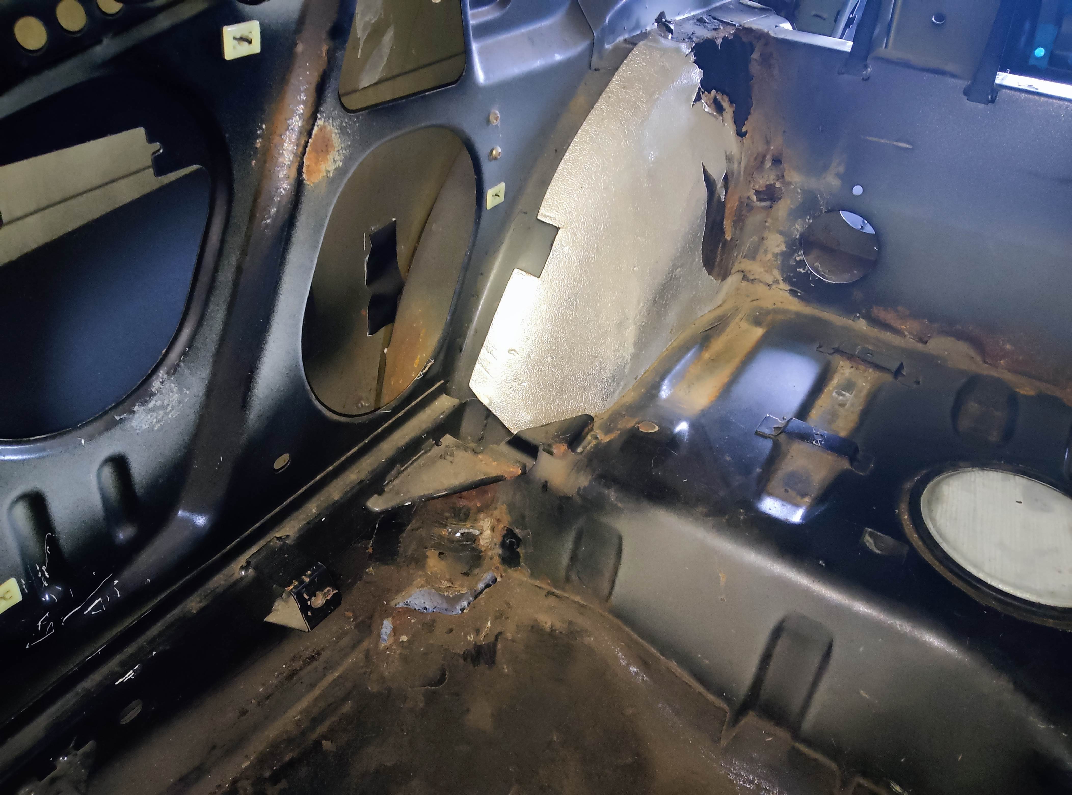

Bonjour jpairiau,
Pas de problème pour partager cette nouvelle aventure.
Comme je le disais plus haut j'ai presque fini le démontage pour avoir une carrosserie prête pour être préparée pour une peinture complète.
Je découvre au fur et à mesure les subtilités techniques du cab
car pour le modèle 900 coupé j'ai plus de recul pour en avoir demonté quelques un complètement.
Il me reste l'ensemble de l'aileron du coffre et des ailes arrières à déposer et je pense que cela va être coton.
J'ai une idée de la façon de la dépose mais je vais commencer à m'informer sur la bonne méthodologie à adopter puis, il y a plus qu'à.
Si un Saabiste à des infos pratiques sur le sujet je prends. Merci d'avance,
J'attends la livraison des rotules de suspension et de direction ainsi que les flexible de frein pour me mettre sur le train roulant avant. J'ai l'ensemble des silent blocs neufs en réserve et ça devrait être une vraie partie de plaisir.
Sablage, peinture epoxy et remontage sont au programme.
Il faudra bien sûr que je termine avant toutes choses les travaux de carrosserie et de peinture du compartiment moteur.
Donc le décor est planté et mon planning est celui d'un retraité qui n'a que ça a faire où presque.
J'essayerai de faire un reportage photo que je posterai au fur et à mesure comme je l'avais fait pour ma Volvo 480 turbo sur un autre forum.
On laisse passer cet épisode glacial et je m'y remets.
A bientôt,
Mino76

L'aileron de coffre est fixé par des vis à l'intérieur de la porte de coffre, empreinte Torx; c'est le même principe de montage que pour les ailerons de coupé. Avec le même risque de vis bouffées par la corrosion...
Les morceaux sur les ailes sont démontables après avoir retiré les garnitures intérieures; ils sont fixés coté avant de la voiture par des écrous de 8 si ma mémoire est bonne, écrous vissés sur des inserts pris dans la mousse de l'aileron. Et coté arrière de la voiture ce sont des papillons vissés sur des longues tiges prises elles aussi dans la mousse.
Attends toi à une vraie galère potentielle si tout est pris par la corrosion; au mieux les inserts et les tiges cassent, au pire, tout tourne dans la mousse, et là.....

Un grand merci pour ces précieuses indications, je pensais qu'en plus les mousses étaient collées par un double face.
J'ai vu ces tiges avec les écrous papillons dans les ailes arrières.
Je regarde ça.
Merci encore,
Mino76

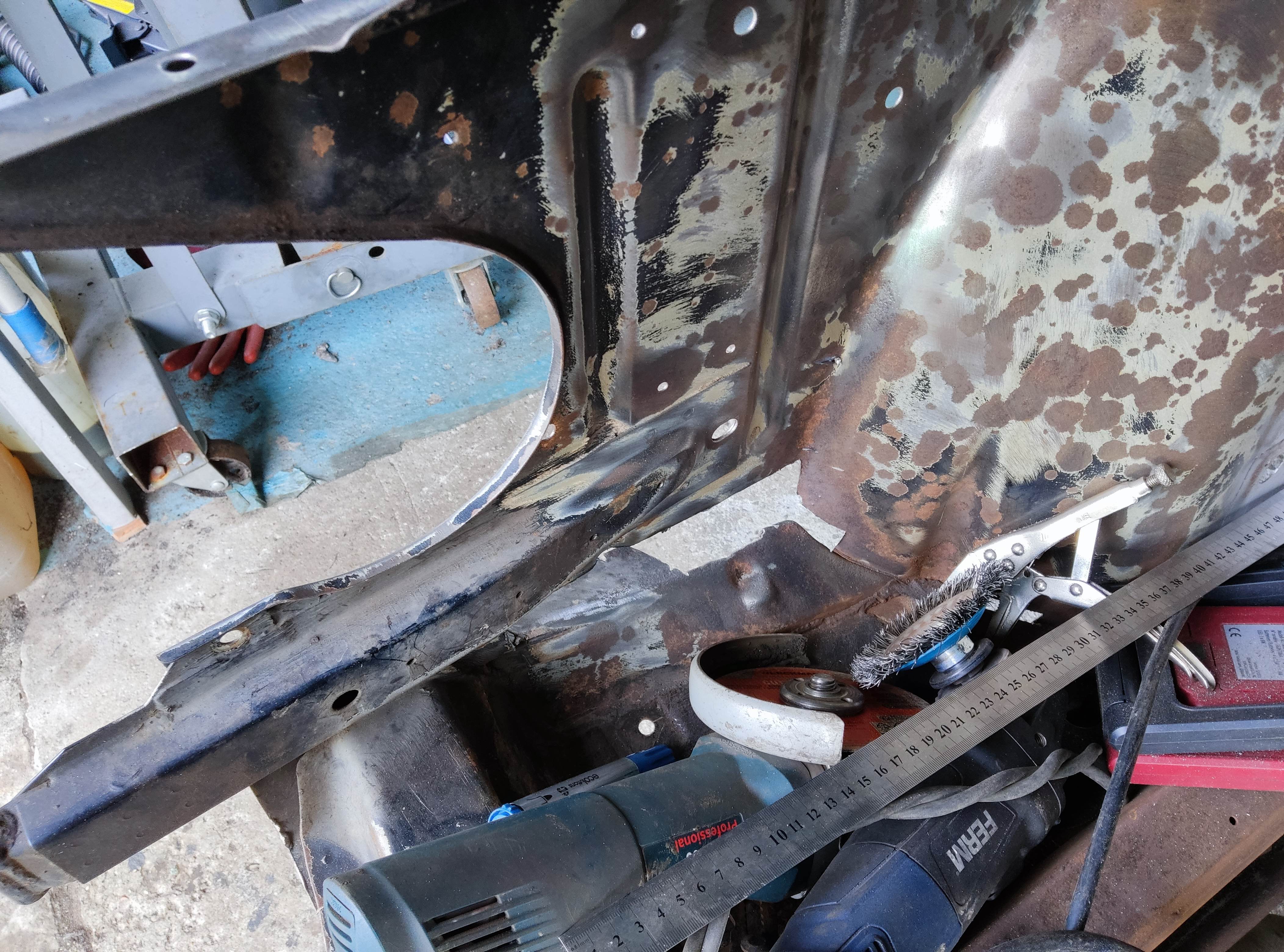

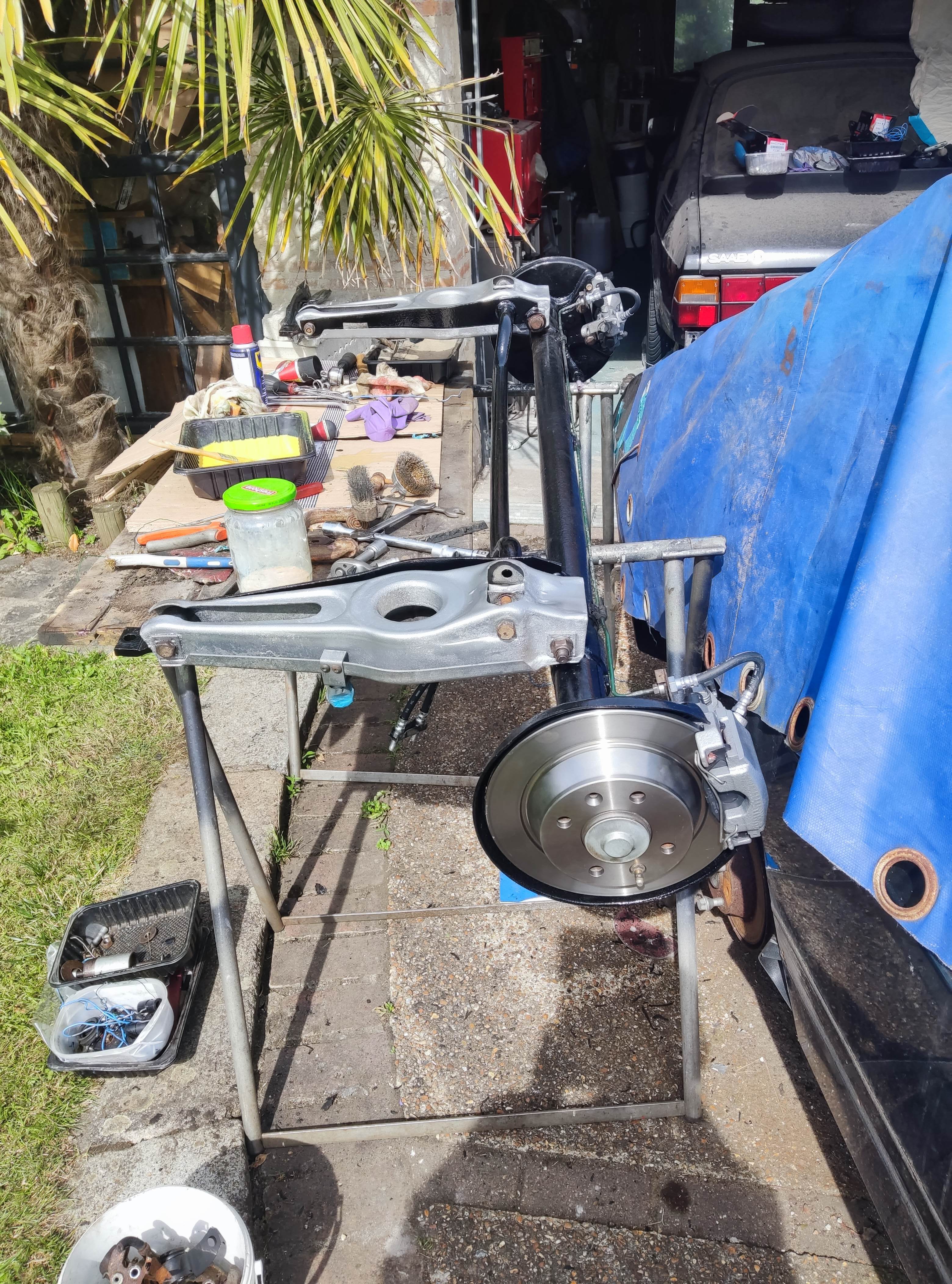

Quelques semaines ont vite passées et j'ai terminé le démontage complet de la caisse. Elle est aujourd'hui complètement nue.
Les trains roulants sont déposés et sont complètement restaurés décapage, peinture époxy, remplacement des silents blocs, réfection des étriers et remplacement de l'ensemble des consommables.
Les travaux de carrosserie ont également bien avancé et il me reste à traiter le fond de coffre côté gauche et la joue d'aile arrière gauche.
Je compte terminer cette partie une fois que j'aurai remonter le train avant...
Quant au compartiment moteur, il a été decapé, j'ai refait les passages des cardans et crémaillère et cette partie est terminée. J'ai remplacé une demie aile droite et l'aile gauche, gros boulot! J'ai passé un apprêt epoxy sur l'ensemble du compartiment et je viens de le terminer par une peinture à brillant direct.
J'attaque donc le remontage des éléments du train roulant avant et du compartiment moteur.
Je n'ai pas trouvé de rivet a frapper assez gros pour refixer la tôle pare-feu et j'ai opté pour des écrous à sertir et une visserie inox à tête bombée, j'en suis satisfait
J'ai peint un certain nombre d'éléments que j'avais déposé il y a quelques temps et j'ai besoin de votre aide pour localiser les deux pièces que je vais mettre en photo, je vieillis et ma mémoire me joue des tours...
Je m'active donc pour vite la remettre sur ses roue et attaquer la préparation peinture mais ça ce sera une autre histoire.
Bon été à tous et à bientôt,
Mino76

As tu trouvé où se montent ces pièces ?Mino76 a écrit : ↑sam. juin 29, 2024 12:37 pm Bonjour à tous,
Mino76
