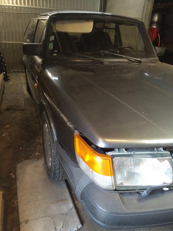

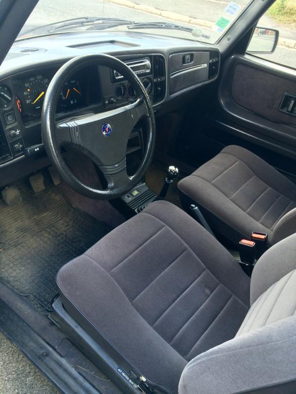

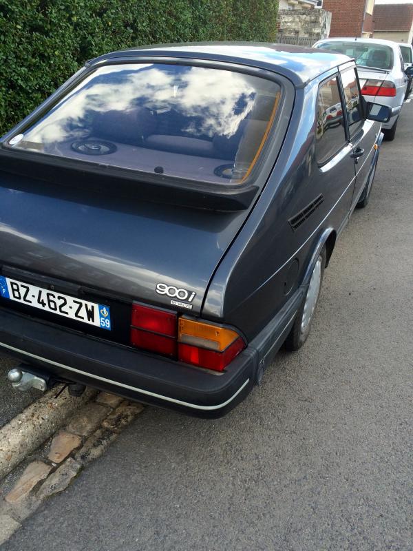

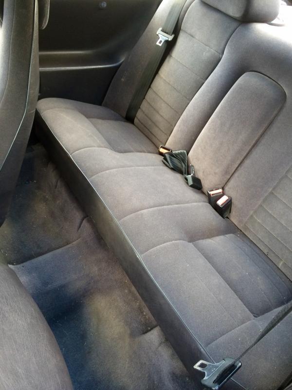

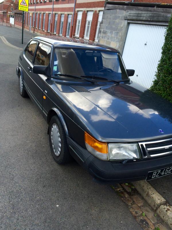

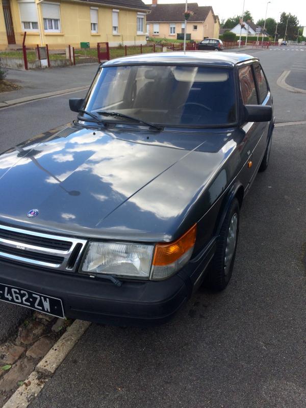

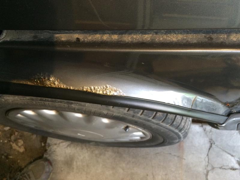

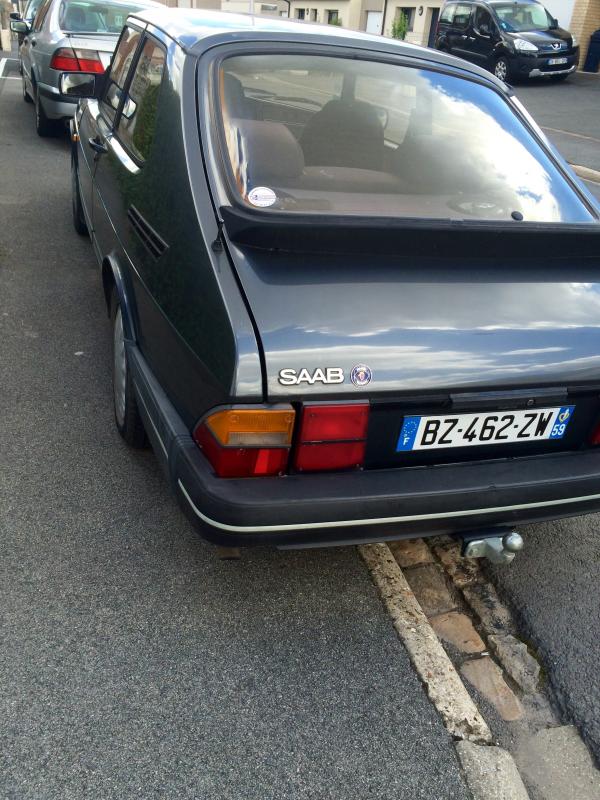

Quelques photos

Message par stcren » ven. juil. 15, 2016 12:59 am
On ne voit pas les défauts, elle présente bien !

Oui :)
C'est cool, pour l'esthétique c'est pas mal :)
j'ai pris un poste à souder, maintenant il me faut maîtriser suffisamment pour me lancer :)
