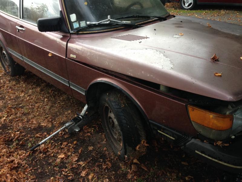

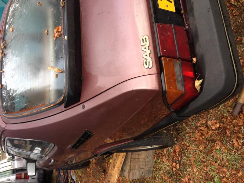

une de mes dernières acquisitions :bounce:
Il me tarde de rouler avec !!!

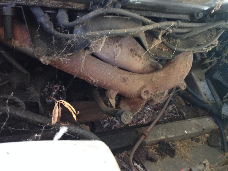

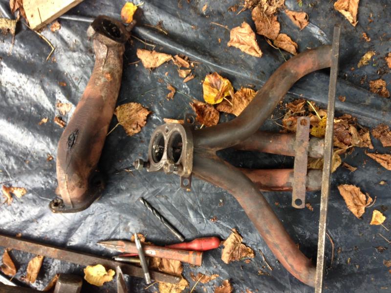

Première journée de travail :
La pompe fonctionne, j'ai changé la crépine, les bougies, les pneus à commander, le réservoir est propre.
j'ai tenté de monter un collecteur acier, mais il touche sur le support moteur, et la jauge d'huile de boite ne passe pas

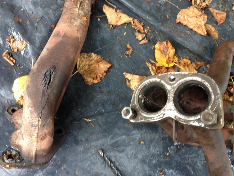

l'ancien collecteur central est fissuré :cry:

Le collecteur monté, cela ressemble à

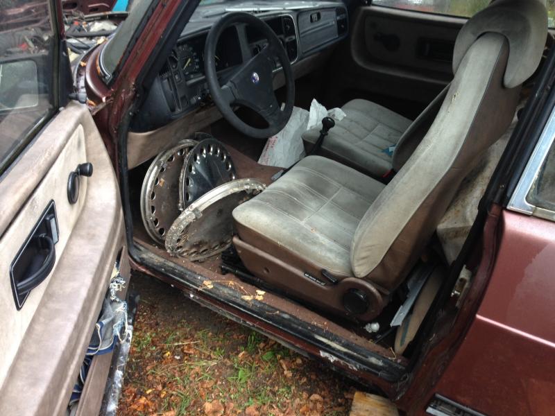

Cela ne me fait pas peur, pour l'instant, elle est hyper saine, l'immobilisation a été réalisé avec démontage du doseur, le réservoir est ok, juste le caoutchou de la crépine hs.
L'intérieur n'est pas top, mais ce un détail qui n'empèche pas de rouler.
Reste à vérifier les freins, mais comme c'est simple.
Moteur/boite à suivre ...
mesimages/9394/IMG0407.jpg
Pas grave les britons proposent des versions inox !
je recherche donc "exhaust manifold stainless steal for saab 900"
je vais voir...

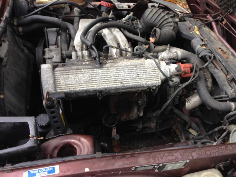

Bonjour ,
la lie-de-vin prend enfin la route en toute sérénité , il reste une peinture, l'éclairage du tableau de bord, remettre la centralisation et un réglage plus fin de l'injection .
liste des réalisations: collecteur , échappement , hydraulique frein et embrayage , doseur distributeur, filtres , vidanges, bougies, pneu, charnière, 2 trois fils de faisceau, pompe à essence, jauge à essence.

oui l'échappement vient de Bildelsbasen , une casse suédoise ,
faut ajuster l'injection, je vais bosser la théorie et la i16 va bien aussi ,
