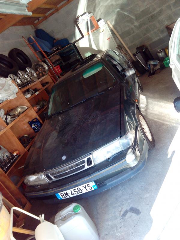

Ce sera juste une présentation brêve avec quelques photos car ça va vite passer en section vente, pour ceux qui ont vu mon sujet où je prévois de restaurer ma 9000, et bien celle que je présente ici est la donneuse d'organe. rapatrié mercredi sur plateau ( pompe à essence H-S ). elle est en bonne état au niveau rouille elle a aussi moins de km que celle à restaurer.
c'est donc une 9000 CS verte 2.0 intérieur tissus :non: et c'est un atmo
Du coup ma grande question quelle différence y a t'il entre le bas moteur atmo et turbo ? course piston ? j'imagine que le haut est différent ca me parait logique.
Et donc l’intérêt sera aussi de faire profiter les membres du SSC qui ont une 9000 car je revendrais de nombreuses pièces que je sais que je n'utiliserai pas, mais ça ce sera section vente :)
saabistement Ed'
