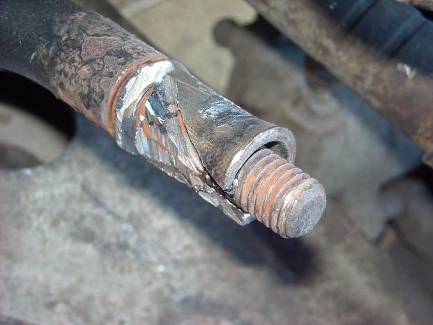

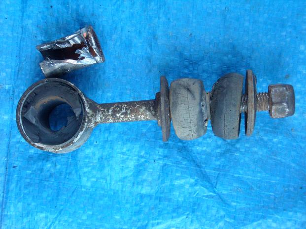

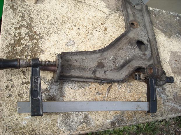

Bon .. tout ca ne c'est pas passé comme j'aurais voulu!! :heink:
La fixation du silent bloc de la barre stab. partie sup etait "soudé" :
https://forum.saabsportclub.com/mesimages/3272/DSCN0935Low.jpg
https://forum.saabsportclub.com/mesimages/3272/DSCN0936Low.jpg
Alors bon .... à la disqueuse :pfff: .... molo molo ....

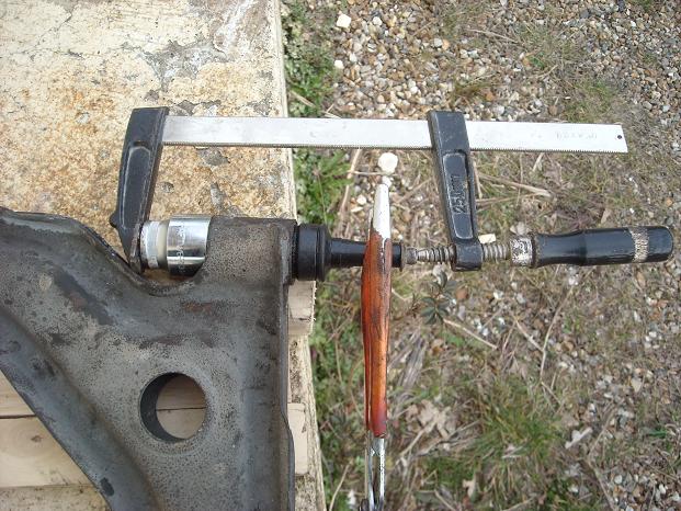

Et le remplacement des silentblocs de triangle ... pas evidant !
voici ma méthode pour mettre le nouveau .... :
https://forum.saabsportclub.com/mesimages/3272/DSCN0971Low.jpg
Puis en deuxieme partie lorsque on arrive en butée de la douille :
https://forum.saabsportclub.com/mesimages/3272/DSCN0975Low.jpg

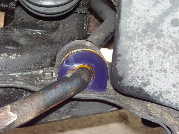

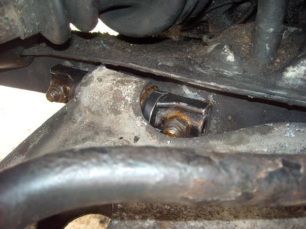

Mais bon .. le resultat reconforte de toutes les épreuves difficiles ... :
https://forum.saabsportclub.com/mesimages/3272/DSCN0983Low.jpg
https://forum.saabsportclub.com/mesimages/3272/DSCN0984Low.jpg
https://forum.saabsportclub.com/mesimages/3272/DSCN0964Low.jpg
https://forum.saabsportclub.com/mesimages/3272/DSCN0990Low.jpg
Apres tout ça,la voiture n'est pas transformé niveau comportement, mais oui, plus preci, et les chocs, dos d'anes .... se passe avec un "beau" bruit de "compacité" de solidité ... bref pas de bruit de pieces branlantes .....

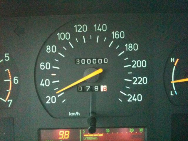

Bein voila, ce matin, ma petite 9000 AERO de 94 a fait ses 300 000 Km .... Image
une petite larme d'émotion ...

Bravo!!
je n'ai que 236 000km sur la mienne , j'ai encore du temps pour en profiter :D :sol:

  • 300 000 Km, ça fait quelque chose !

bravo!
je crois qu'il n y en a pas beaucoup qui peuvent se vanter d'avoir passé le cap des 300 000kms avec leur aero! ;)
(souvent on arrête les frais avant! :lol: )
ca fait plaisir à voir!!
moteur/boite d'origine au fait??
