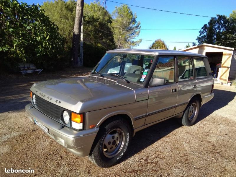

Finalement non, j'en ai racheté un la semaine dernière Mais en "beaucoup plus mieux "Finalement je suis content d'avoir vendu mon Range

La bestiole est de 1994, fameux pare choc brookland, 3.9l, bva, origine suisse mais vivant en France depuis 10 ans.
Toit ouvrant électrique, clim, régulateur de vitesse.
Je vais le faire équiper au gpl vu l'appétit du "petit"

C est un soft dash ? J’arrive pas à voir.
Superbe en brookland. Bravo , bel achat.

Non ce n'est malheureusement pas un soft dash il est debut 94.

Tinquiètes il est quand même top j’adore cette couleur.
Tu as une’ idee du coût de l’installation gpl ? Quelle technologie ?
mesimages/78/a41dee6d22e7e497a526d942e4 ... 383f1d.jpg
oh ben mince alors mais ou as tu trouvé un beau range comme ça

Sûrement de l'injection gazeuse. Je n'ai pas fait le choix de l'installateur et surtout du pays, France ou Belgique. Cela va dépendre des prix du plat pays.Tinquites il est quand meme j’adore cette couleur.
Ça va de 4000€ en France à. ...bcp moins chez nos amis belges.
Depuis le temps que j'en cherchais un qui me plaise
Il vient du Sud !

Et il passe en peinture dans les prochaines semaines. Je lui fais faire une complète.dit nous en plus !!!
Il va être booooooooooooo
