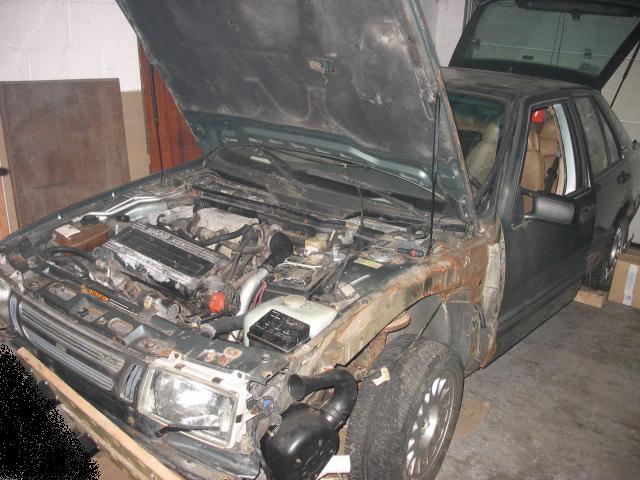

C'est donc une 9000 modèle 88' (YS3 CD 55 L 1 J 2 ******) qui a fait un long dodo dehors ... et qui est grignotée de partout.

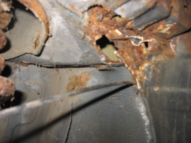

Le châssis qui tient le 1/2 berceau s'effrite :

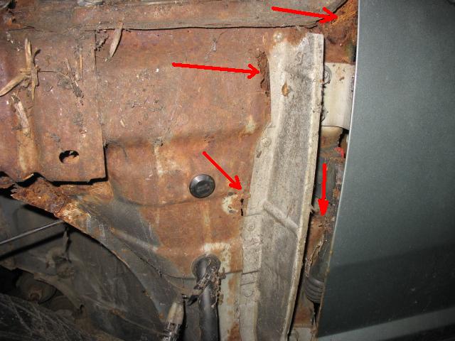

Tout comme l'intérieur de l'aile :

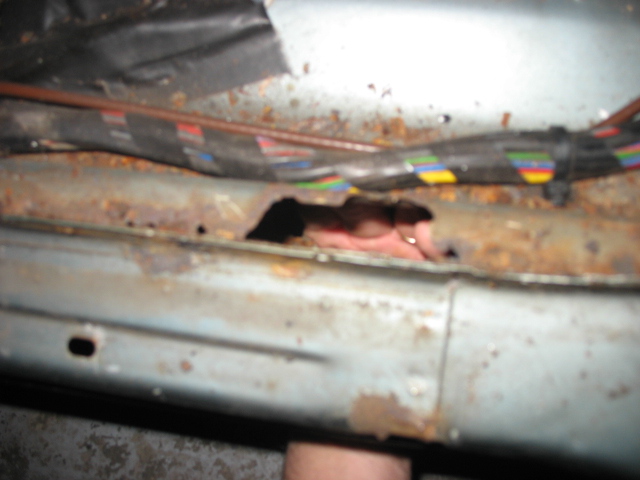

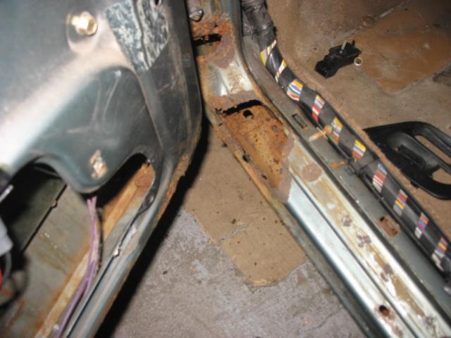

Les bas de portières, les bas de caisses et les longerons ressemblent à du gruyère :

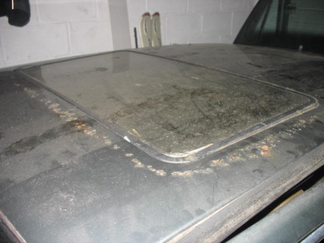

et le toit a des cloques :

salut! elle est bien rongée celle ci! hâte de voir ce que tu vas en faire.

Oui celle ci est bien rongé!!!
Par contre elle fera une bonne donneuse de pieces une fois démontée.
