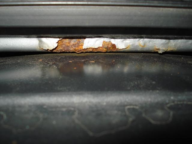

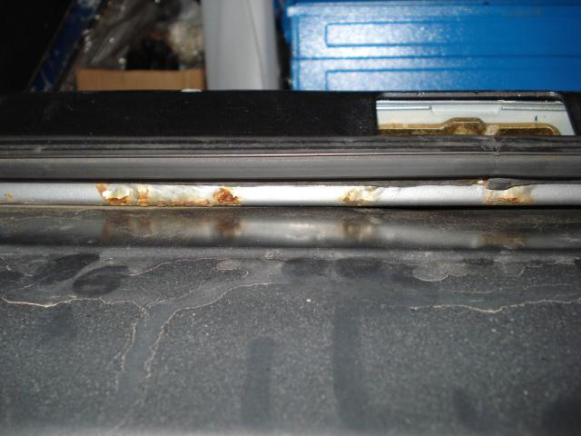

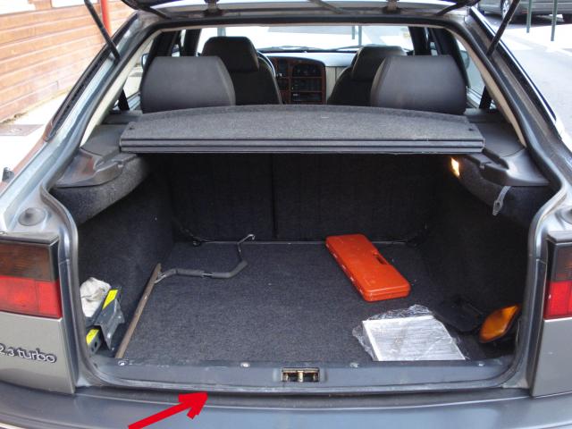

Après un lavage complet du véhicule j'ai remarqué, au niveau de la traverse arrière de coffre (derrière le pare choc arrière), qu'il y avait de la rouille :
Que me conseillez-vous de faire?

Message par seb81000 » dim. mars 02, 2014 12:12 pm
salut
ce que je ferais je démonterais le pare-choc et le joint pour voir si c'est pas étendue derrière .
- si c'est pas le cas brosse métalique pour retiré la peinture qui cloque
- rustole ( owatrol ) au pinceaux attention a la peinture ( car sa la bouffe )
- aprété avec un aprêt spécial pour les coque de bateau en tol de couleur rouge ( je préfère celui si c'est très puissant mes faut poncer a blanc c'est a dire il ne faut plus de peinture )
- sinon avec du standar faut poncer au 320
- repeindre ( pour une petite parti comme sa tu peut le faire au pinceaux ) si c'est étendue derrière le PC et le joint tu cache et a la bombe vue que c'est derrière sa ne ce voie pas
si j'aiamais tu vien a peindre a la bombe fait le dans un endroi ou il n'y a pas de vent car sinon c'est toute la voiture qui va être crépit .
pour cacher la voiture j'utilise des baches de protection pour les sol d'intérrieur que tu trouve a moins de 1 euro dans les magasin de bricolage ( les 6m*4m ) et le scotch papier aussi , mais surtout retire le casiment dessuite quand tu as fini de peindre car apré c'est un peu galère a retiré .
je vien de remarquer que ta voiture été aprêté a certain endroit tu peux préparé la voiture pour la passer en peinture enssuite tu l'amene chez un carrossier qui aura juste a la peindre ce qui coute environ ( si c'est pas un enfo***r ) 40 euro par élément peinture incluse . si tu as besoin je peut t'expliqué comment la préparé .

Message par Tonnio » dim. mars 02, 2014 9:05 pm
Je vais commencer par démonter l'arrière en espérant que ce ne soit pas que la partie visible de l'iceberg.
Si c'est bon, j'ai la chance d'avoir cette petite corrosion sur un endroit qui n'est pas visible et encore moins coffre fermé.
Je vais suivre le cheminement que tu m'as donné pour traiter cette rouille. Si au pire je me loupe sur la dernière étape (peinture) mais que j'ai stoppé la rouille, je serais déjà satisfait.
Boudu que la rouille me fait peur!
