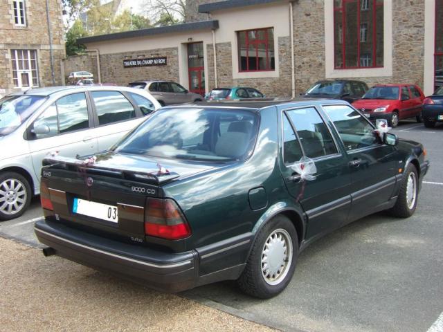

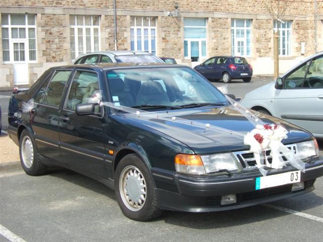

Une belle 9000 comme ça , ça donne envie de l'entretenir pour l'emmener le plus loin possible, non ?? ;)
Elle a servie comme '' voiture des mariés '' ce week-end ;)
