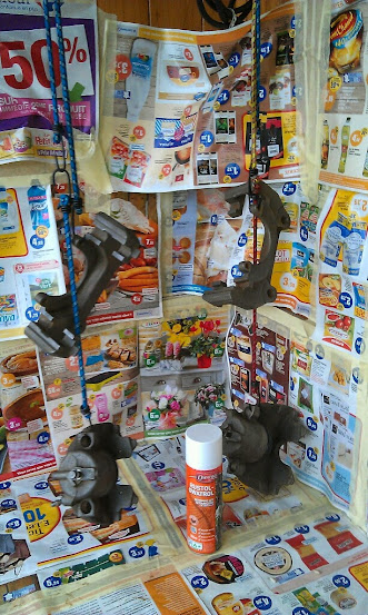

Rénovation des étriers de 9-5 TID V6 pour améliorer le freinage.
Ils ont cette tête après 3 jours de bain d'acide chlorhydrique, neutralisation avec du hydroxyde de sodium, puis neutralisation avec de l'acide acétique. Le métal est tellement exposé qu'il rouille toute de suite.
Puis, brossage et mise en peinture avec du destructeur de rouille
Bon, ça ne sert pas à grande chose, mais ça va être joli, ça m'occupe, puis surtout ça va freiner mieux!

Etriers renovés :
Et ça me rassure. J'ai la même référenque que Platonoff
http://photo.platonoff.com/Auto/2007080 ... lipers.jpg
Plus qu'à attendre les disques et les plaquettes et peut-être autre chose, mais pour le moment, on calme le jeu... budget ...

ça rouille vite avec l'acide , tu as pris quoi comme peinture
- Alinutz
- Messages : 2108
- Localisation : Lyon
Re: 900 NG Turbo 185 Coupé SE de 1995 E85
0. Brossage intenseça rouille vite avec l'acide , tu as pris quoi comme peinture
1. Rustrol
2. Restant d'aprêt
3. Peinture Motip gris titane (couleur de ma SH)...
4. Vernis

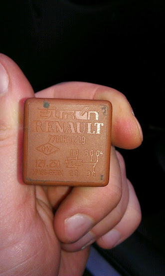

J'ai passé quelques heures à voir pourquoi les sièges électriques avant ne se déplaçaient plus. Ma copine a besoin de la position 2
Bizarrement, les 2 ne fonctionnaient plus.
Pour celui de gauche un relais avait sauté. J'ai mis dans les 1h30 pour démonter le siège car un boulon était vraiment inaccessible et il fallait y aller à l'aveugle et avec 2 doigts, heureusement qu'il n'était pas coincé et que la loctite était vieille...
Pour celui de droite, je pense que c'est la même pièce qui a un problème, mais elle était en place, donc je voudrais l'acheter, mais je ne la trouve pas en neuf...
