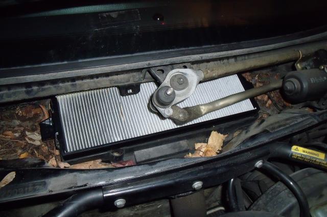

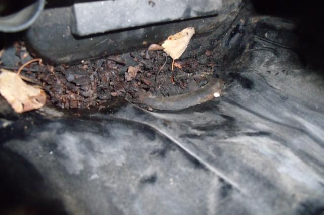

hier la tuile : je suspectais de la condensation dans le coffre... c'est pire : moquettes détrempées côté passager av et ar... je désosse depuis hier l'habitacle :fou: fuite du joint de custode ? qui a déjà eu ce pb ??

C'est malheureusement courant sur les 900 NG. Il y a eu un post là-dessus il y a quelques années...
Quelques cas dans le fil suivant : http://forum.saabsportclub.com/saab/900 ... 5805_1.htm

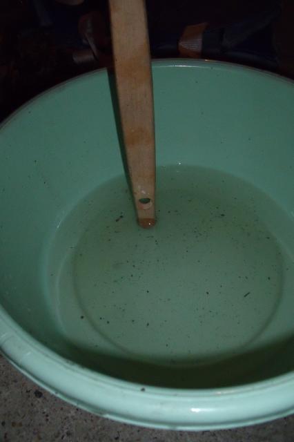

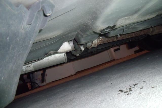

je crois que je tiens le coupable après un après midi à desosser l'habitacle (moquettes, habillages,...) : pas découlements par le haut, custode RAS, mais la mauvaise surprise (ou la bonne...) vient du compartiment du filtre d'habitacle à l'ambiance automnale...
écoulement bouché remontant probablement vers le filtre ... et vu la météo ces derniers mois....
bilan : côté passager vidangé par le bas (bouchons sou la caisse) : une bonne pinte d'eau retirée ! mais va falloir continuer à assécher...

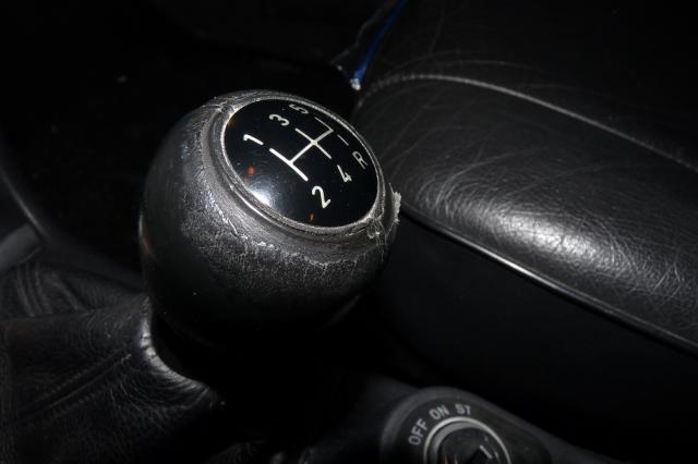

Pommeau de vitesse remplacé direct from NEO BROTHERS - UK (sur Ebay)
Méthode du dépouillage de l'ancien à la pince et à la lame d'Opinel...
bien compter 2 heures...; gaffe quand même au repositionnement; le miens est plus à 7 heures qu' 6 heures par rapport à l'axe du levier. Tant pis...
