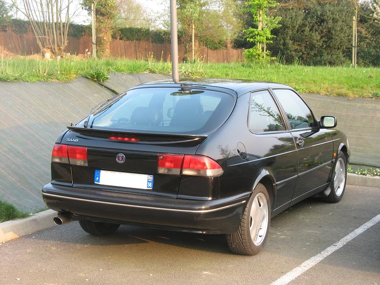

Ca y est, j'ai changé mon "rear decor panel", je préfère comme ça :
le caribou
Messages : 2349
Re: 2.0 Turbo "Carlsson"
Message par le caribou » lun. avr. 11, 2011 5:34 pm
Absolument, je dirais même plus, nettement mieux ainsi !!!! :D
Rphil
Messages : 1250
Message par Rphil » lun. avr. 11, 2011 10:00 pm
+1 le rear decor panel couleur caisse élargi l'arrière de la NG, bien plus esthétique selon moi.
Le côté catadiopre du panneau sur certaines NG est [:doum-doum] .
Perso j'avais réussi à faire recomposer le noir de Java des Saab 95/97 chez un revendeur auto, je l'ai ensuite appliqué moi-même il y a qq années, et pour un prix dérisoire [:eric02]:
La NG est une belle auto.
