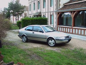

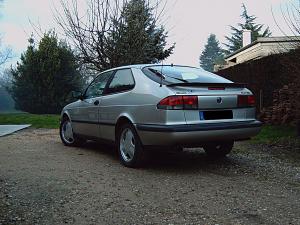

Donc, voici les photos datant de cette apres midi.
j'aimes beaucoup les jantes Viking, ca fait bouclier de drakkar!

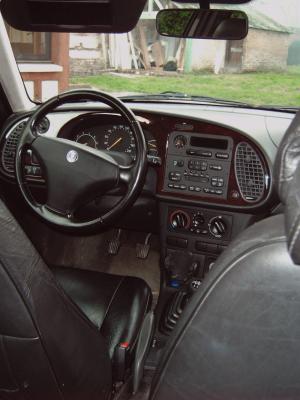

Interieur cuir et tableau de bord "bois", je trouve ca du plus belle effet.
Les tapis de sols sont un peu "passe" et c'est peu de le dire, ils devaient etre noir ou gris a l'origine, la ils sont vert. mais au moins, ils ne sont pas lime au niveau des tallons du pilote ce qui prouve que le conducteur ne passait pas son temps a passer les vitesses.
Le cuir est un peu sec, je vais le nettoyer au savon et le huiler a l'huile de pied de boeuf.

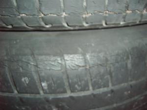

Voila les photos des roues que j'ai du remplacer cette semaine...
