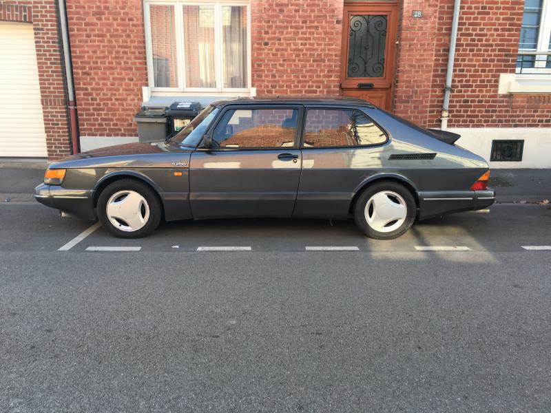

Il va falloir juste la regarder cette automobile. Car en déplacement c'est la ruine!
Elle est belle.
Elle est belle.

Encore une soeur de la mienne (Même année, toit ouvrant, kit aéro,...). Très jolie. Même avec ce kilométrage, on ne peut que craquer.
