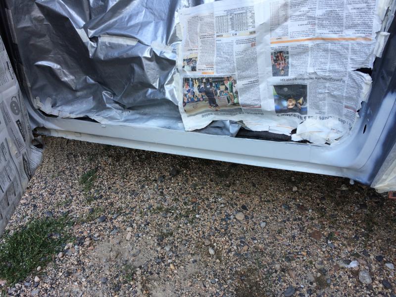

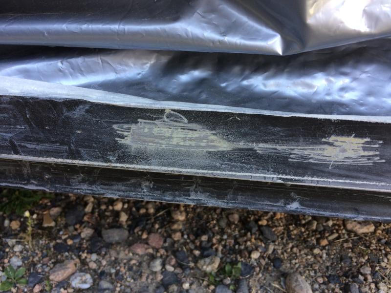

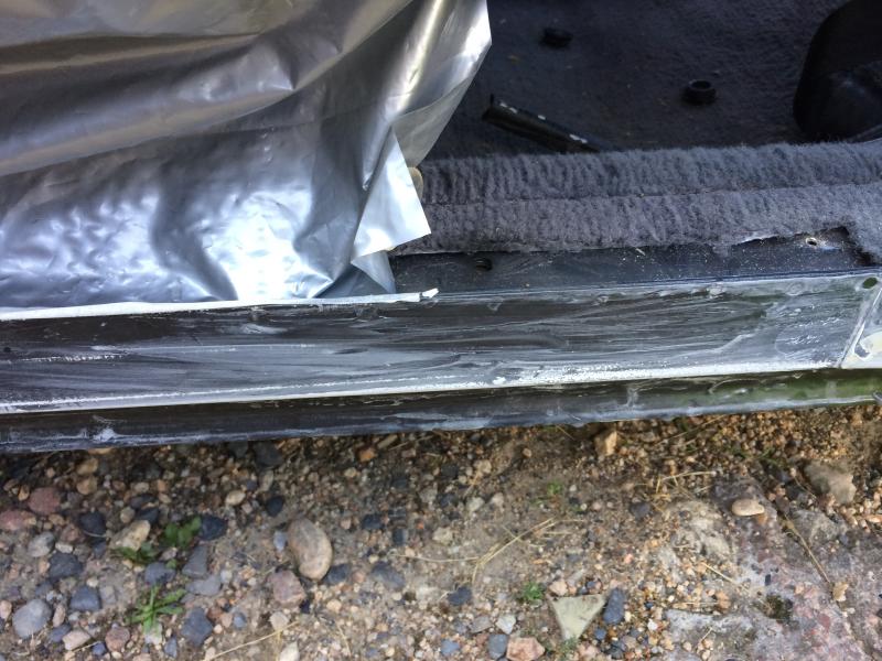

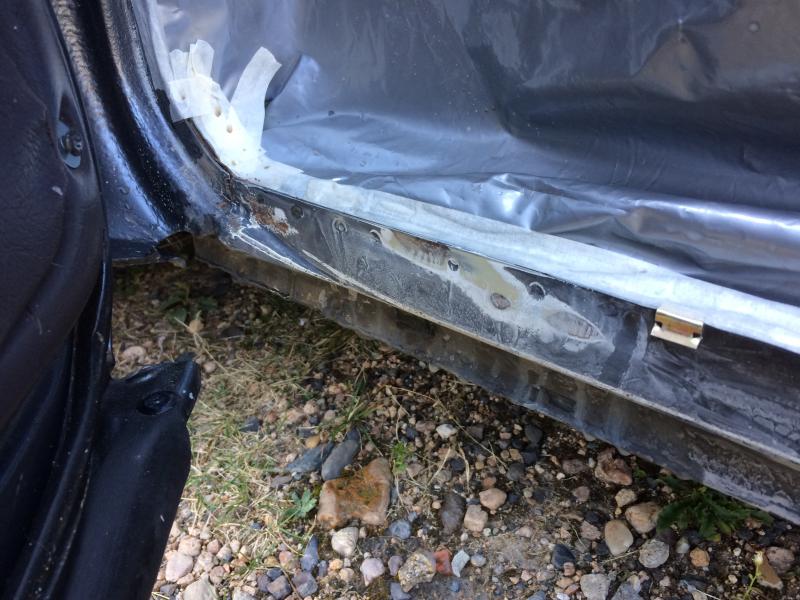

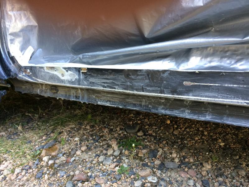

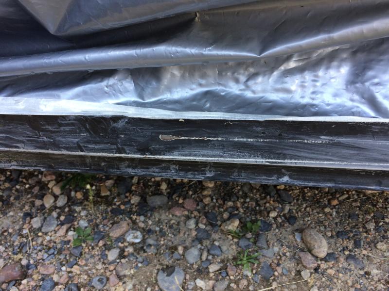

Bas de caisse hauteur portière gauche ( en cours ):
suis tombé en rade de peinture , j'espère pouvoir finir avant samedi pour aller chez Will .......

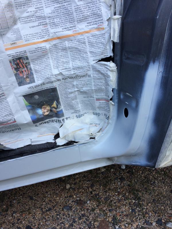

Message par timmix » mer. août 23, 2017 12:23 am

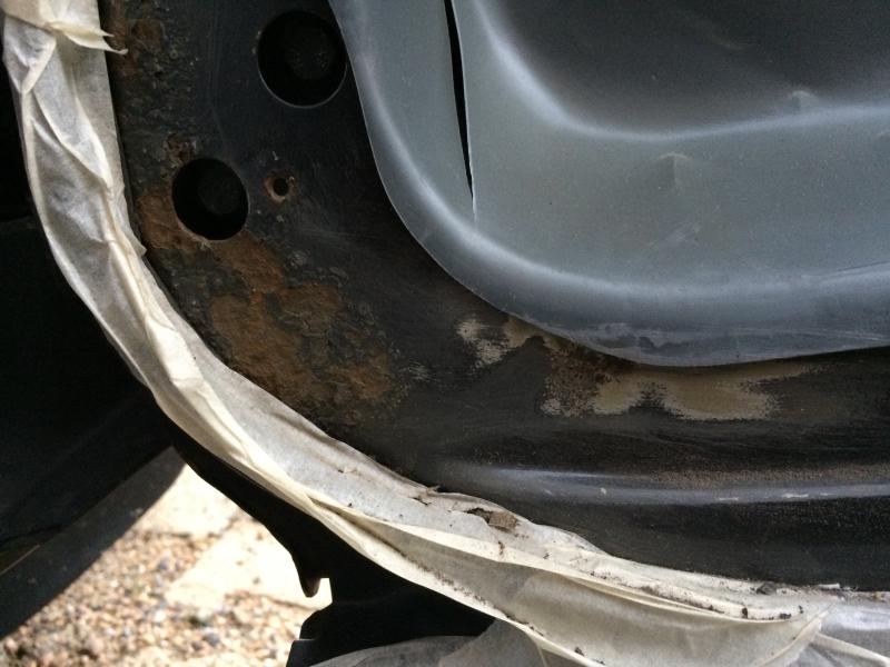

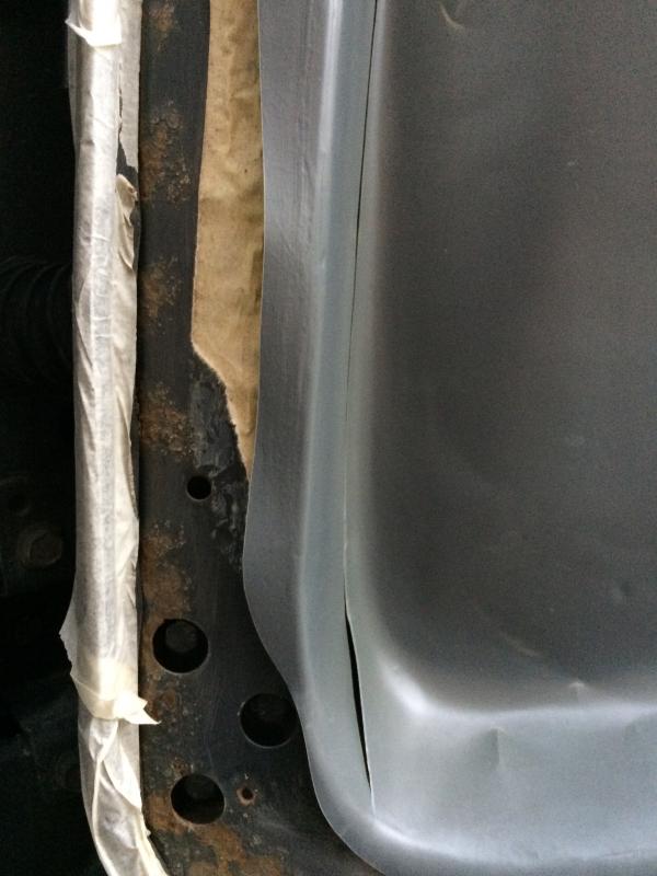

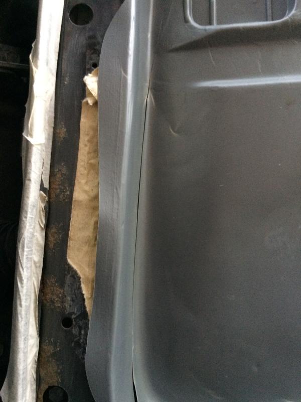

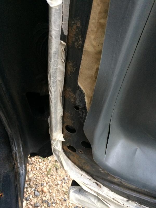

Interieur portière Droite peinture + panneau de porte Idem:
[img]mesimages/11092/saab 200817 024.jpg[/img
