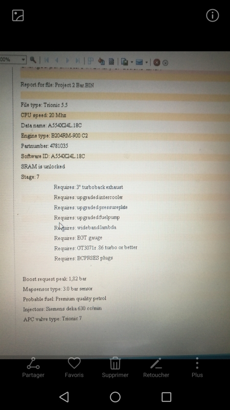

Bon j ai enfin le chargeur de l'ordinateur, donc j ai brancher t5 pour le code.
J ai donc
Knock error 255
Air pump error 40
La bonne nouvelle c'est que dans cette ordinateur se trouve plusieurs stage .. donc je vais pouvoir baisser la puissance histoire de pouvoir rouler avec un peu plus, oui sans pour autant appuyer dessus .
pour l 'instant la pression ne monte pas donc pas de crainte la dessus..déjà je dois me familiariser avec t5 suite

Bon petit test aujourdhui avec le t5 suite de mis pour voir les codes
Donc pour resumer les codes panne
Adapt error
Pulse error
Luft error
Ce que je crois etre la pression Max pendant les 30 min
Peak boost 0,90
Elle pousse pas mal après 3500 tr/min et avant 4000 , mais il est clair qu il doit y avoir une mega prise d air
Abbott racing me conseil de mettre un turbo plus petit et d utiliser une boite d origine

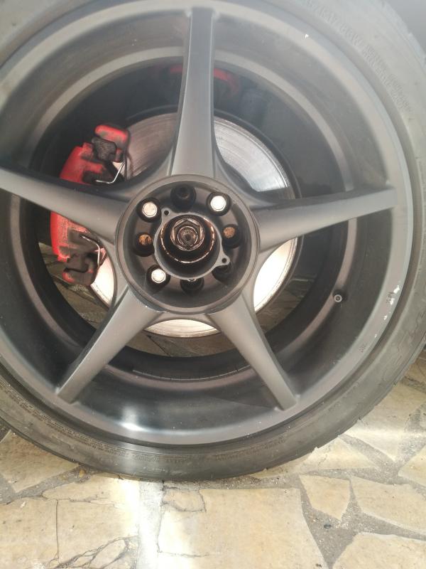

Aller petit jeu il manque quoi ?
Je vous prepare une petite photo de l interieur
Bon c est pas comme si on decouvrait de la peinture bizarre en dessous vive le white spirit cela part tout seul. ..
sur les P.C par contre une autre histoire.
La preparation de la carrosserie va etre drole.
Je pars à la recherche d une moquette pour l interieur ou alors.. J installe l intérieur beige que j ai qui traine , mais il me faudra après trouver des sieges de 9000 aero beige .

- Bibouecht
- Messages : 2125
- Localisation : Suisse
Re: ma 900 t16
Bah un boulon de roue en bas à droite
En tout cas t'a du courage, mais tu roule avec quand même
