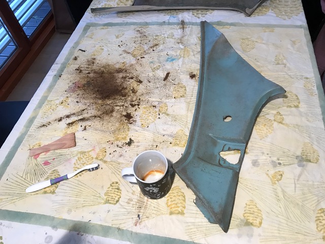

Mon travail n'est pas au même niveau qu'une remise à neuf comme egillon92 ou Malf, mais j'essaie de me faire une voiture pour rouler tous les jours agréablement, sans qu'elle soit nickel pour ne pas avoir peur de l'abimer à chaque utilisation.

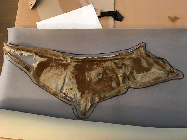

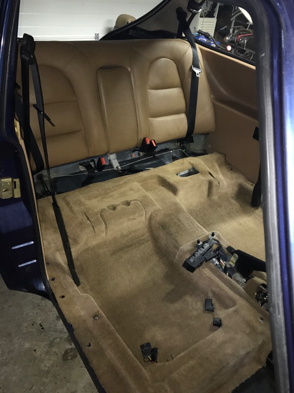

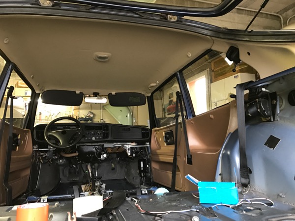

Après une petite pause, j'ai enfin pu reposer le ciel de toit

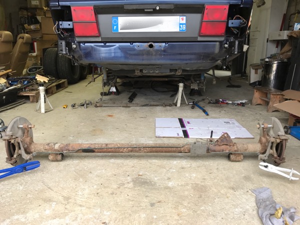

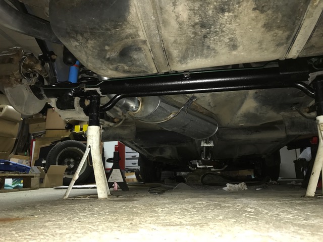

J'ai déposé le train arrière
Il y a aussi des travaux non photographiés : dépose des panneaux de porte pour dégripper les lève-vitres, changement des joints de porte, beaucoup de nettoyage, un peu de rouille grattée, de la peinture Hammerite sur les zones corrodées (planchers, fond de coffre, etc).
J'ai de la chance, elle est assez peu rouillée pour une voiture exposée au sel.

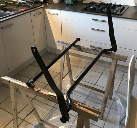

Suite du programme : Hammerite sur le train arrière après décapage des écailles de rouille. J'ai remplacé les silent-bloc de tirants qui étaient cuits. Les autres sont bons.

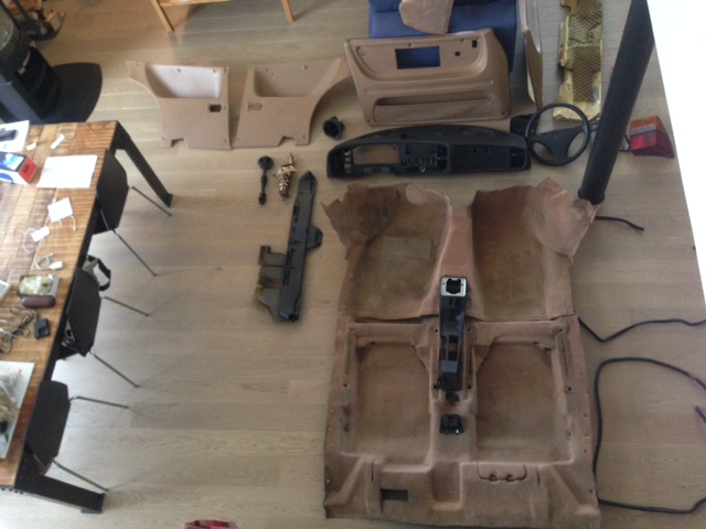

Message par migouze » lun. janv. 09, 2017 9:32 pm
C'est bien je vois que tu n'as pas osé faire tout cela dans le salon.
Ca avance bravo.
La cuisine, c'est pas mal aussi :D

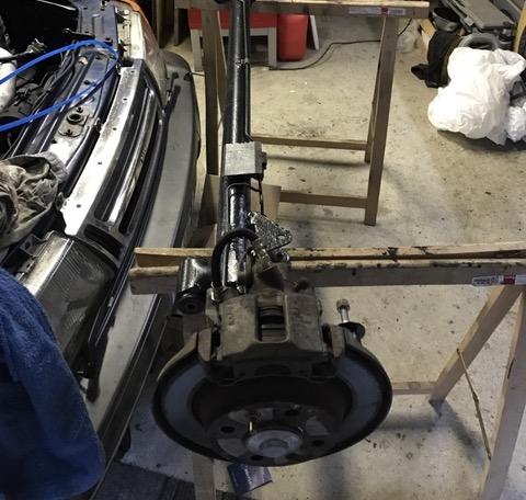

Le remontage se poursuit.

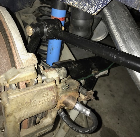

Le train repeint
Remis en place
J'en ai profité pour changer Les flexibles et les butées.

Ça y'est : elle à nouveau sur la route.
30 km tranquille à l'écoute du moindre bruit (c'est plus facile sans aucune garniture à l'intérieur !) : rien de suspect.
Ça ronronne, pas de fuite. Juste un grincement au niveau de l'extrémité des barres stab dans le caoutchouc fixé sur le triangle inférieur.
Un peu de graisse silicone et tout rentrera dans l'ordre.
Avant de remonter l'intérieur, je veux vérifier qu'il n'y ait plus d'infiltration d'eau. J'attends la pluie...

Il est nickel ton pont arrière. Tu as sablé? Brossé?
Peinture à châssis direct sans antirouille?
migouze
Re: 900s BVA
Message par migouze » dim. janv. 22, 2017 10:19 pm
Salut Migouze!
Hammerite direct sur rouille bien grattée.
Beaucoup moins bien que le sablage que tu as réalisé, mais déjà mieux que rien

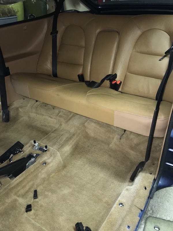

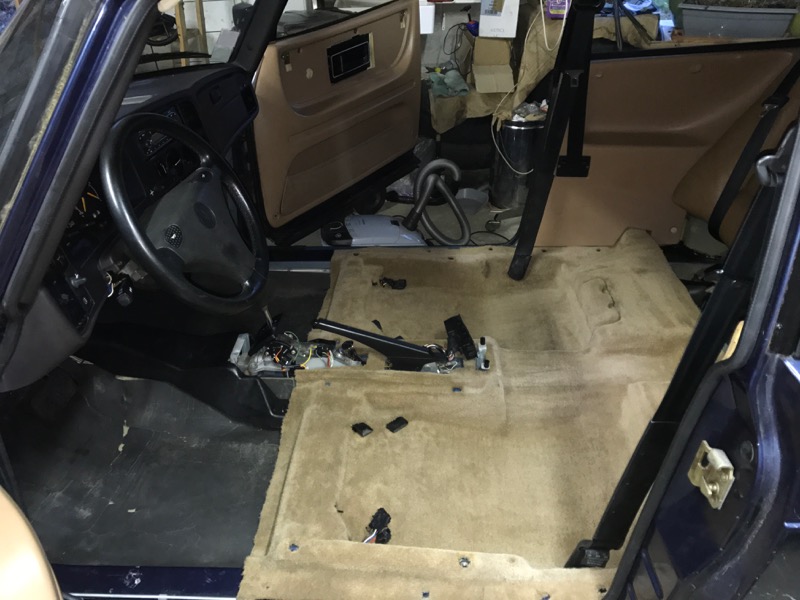

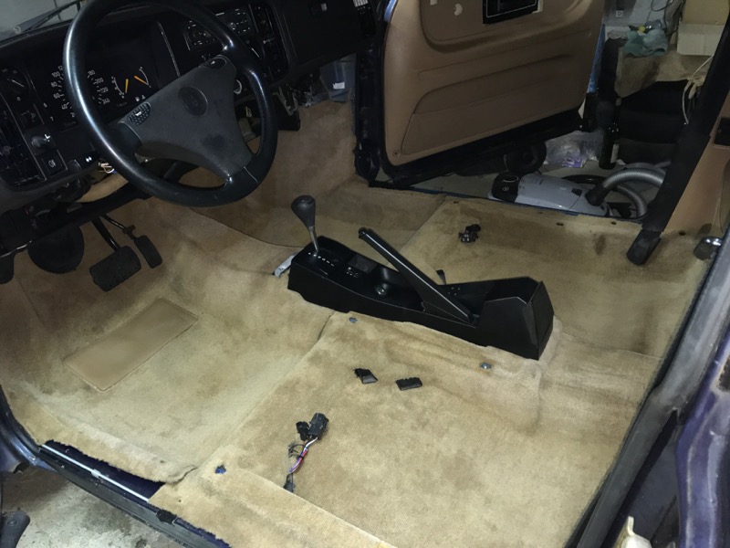

Message par migouze » dim. févr. 05, 2017 8:33 pm
Suite des travaux. C'est la partie la plus sympa, quand ça commence e à nouveau à ressembler à une voiture...
romu
Messages : 2550
Re: 900s BVA
Message par romu » dim. févr. 05, 2017 8:46 pm
Vache c'est tout propre.
Ça va être du bonheur de cruiser dans ta belle bleu.
migouze
Re: 900s BVA

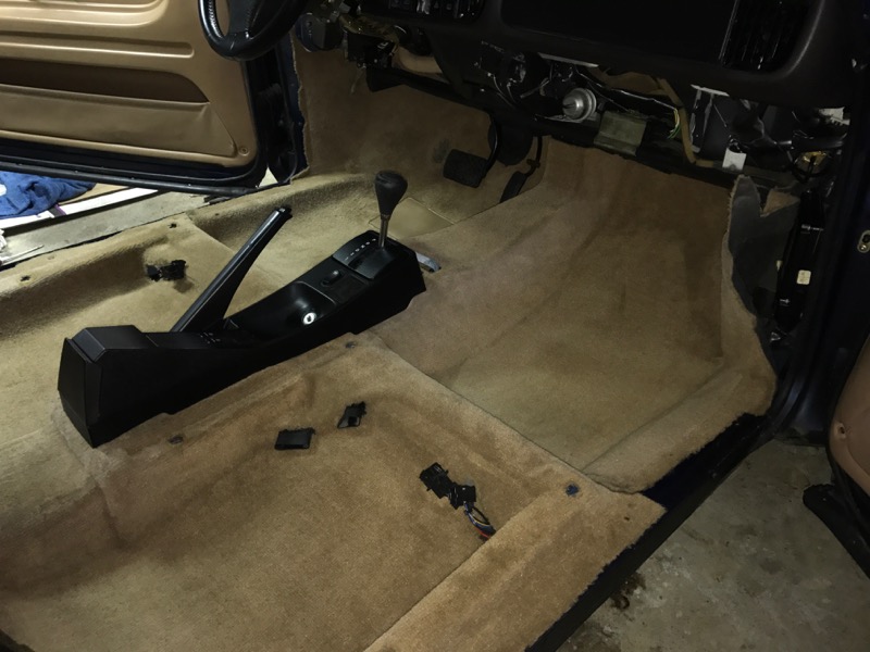

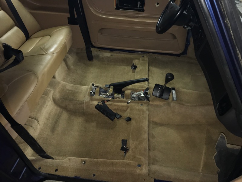

Message par migouze » dim. févr. 05, 2017 8:54 pm
Comme tu vois, le levier est différent de celui que tu m'as envoyé.
Il est en caoutchouc et plus large.
Je vais te renvoyer celui que tu m'as expédié. Il fera le bonheur de quelqu'un d'autre .
Les moquettes, c'est celles de la verte de 92 que tu avais désossée. Elles sont bien revenues au lavage !
