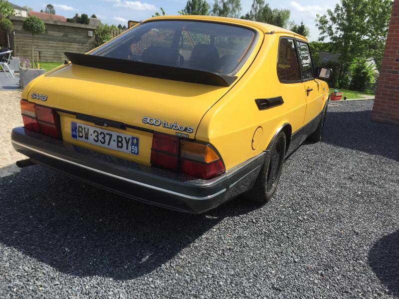

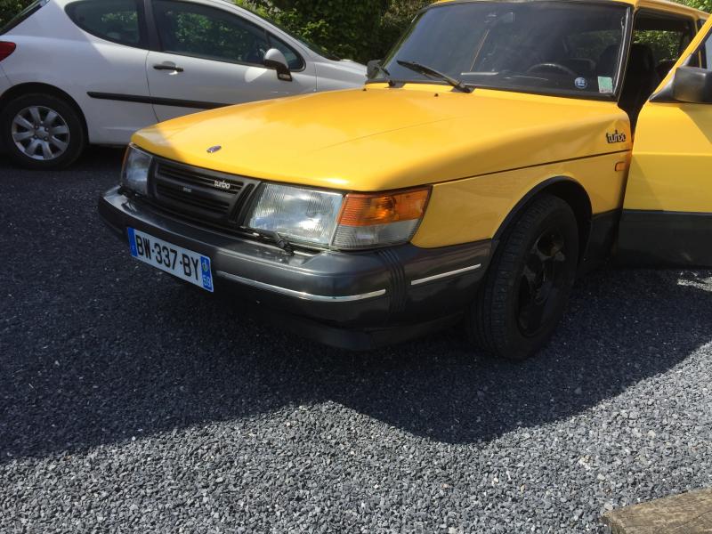

Jantes d'origine ou bicolore.
- benoit59530
- Messages : 228
- Inscription : sam. nov. 10, 2012 1:00 am
Re: PRESENTATION 900 C - S Line - 1986 -
Oui MAIS : la calandre est aussi en NOIR
- BAVARIAN
- Messages : 379
- Inscription : dim. juin 28, 2009 2:00 am
- Localisation : Tournai (Belgique)
et des joncs et une calandre chromés...

Pour en remettre une couche et avoir l'avis d'un olddesigner elle serait superbe si tu remplaçais le noir par du gris satiné car le noir est trop fort et dur et pour les jantes faire un essais avec le même gris mais avec des filets comme sur les motos et comme sur la mienne ou se rapprocher de la configuration d'origine.
Tu peux voir tout cela avec photoshop pour la nuance de gris si tu as le logiciel sinon on peut t'aider et le faire.

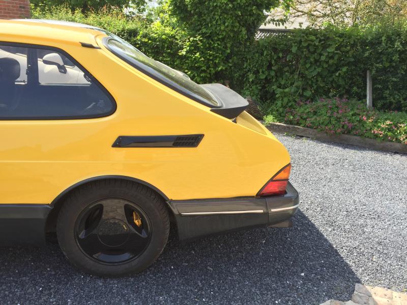

Week-end pluvieux, week-end heureux en bonne compagnie :
Avec les retours que j'en ai eu, les jantes et la calendre resteront noir, je garde tel quel mais je remets les clignotants orange.
Pour les liseré, je vais poser une bande noir et je ferais des photos ...

Bien content d'être sorti de ça, j'en ai profité pour terminer mes finitions extérieures : un beau jonc chromé est venu prendre pile/poule la place sur les parechocs, ça fini super :

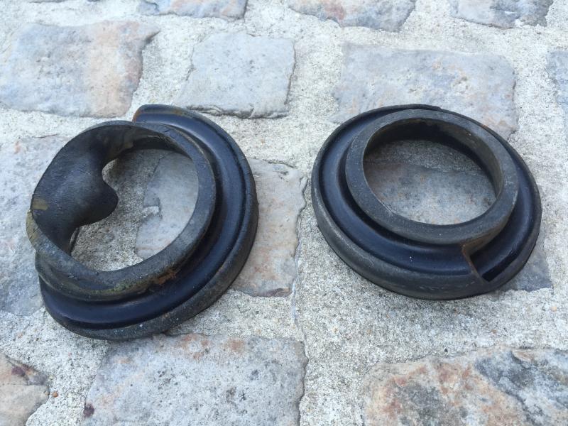

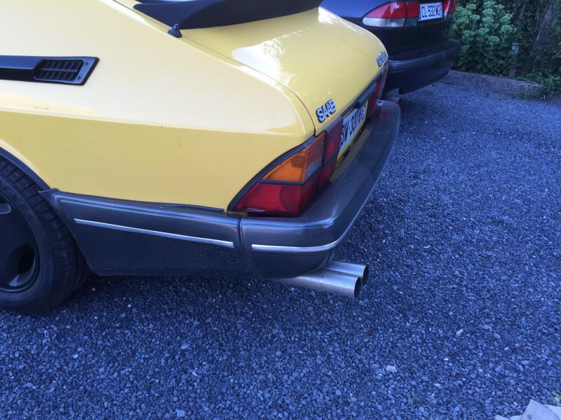

Un bon et long week-end cela permet de travailler sur son auto :
_ Montage de 2 "donuts" - supports de ressort arrière. Cela à permis de relever l'arrière de quelques centimètres : elle n'est plus assise sur l'arrière prêt à bondir ...
_ Et une demi-ligne d'échappement
Le bruit est pas trop prononcé, mais qu'est ce qu'elle glougloute bien
Il faudrait que je le recoupe un peu, quand-même ...

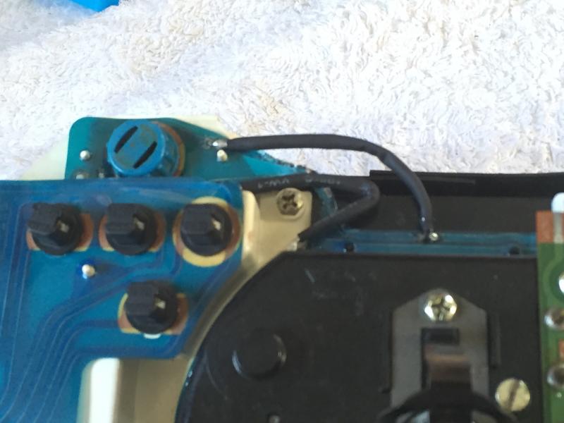

Un petit retour sur ma 900 .....
J'ai démonté mon tableau de bord pour sortir le compteur, y'a du boulot mais cela se fait assez facilement...
j'ai fait un pontage de la partie grillé et j'en ai profité pour tout nettoyer et vérifier les connexions ...
j'ai remonté le tout et j'ai du mieux mais cela n'est pas parfait : une seule ampoule fonctionne et l'horloge est toujours HS ..... mince.
Je recherche donc une nappe complète ou un compteur complet : ref. : 88481112.
Si qqu'un a cela en stock
Après un reglage des portieres et la pose d'un retro gauche, j'ai moins de bruits paraites ... quel plaisir cette voiture,
c'est vraiment sympa à conduire comme moteur, il peut être très rageur quand on le pousse.......un peu

Aves les beaux jours de ce week-end, j'ai pu reprendre mes petits réglages : Les portes sont vraiment compliqués à régler, je beau déplacer le support du montant de portière, cela ne change pas grand chose ??
Pour le tableau de bord j'ai changé les ampoules et miracle tout fonctionne, même celles principales des compteurs .... formidable, ma petites réparation fonctionne.
J'en ai profité pour nettoyer les contacts et rebranché la tige de régulation de la t°
Petite question : sur les "manipulateurs" des retro-viseurs (au tableau de bord), j'ai l'emplacement d'une ampoule sur chaque, mais pas d'alimentation ??
