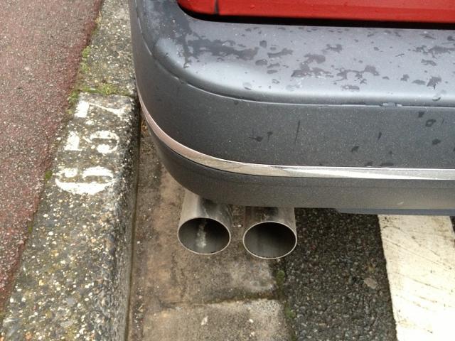

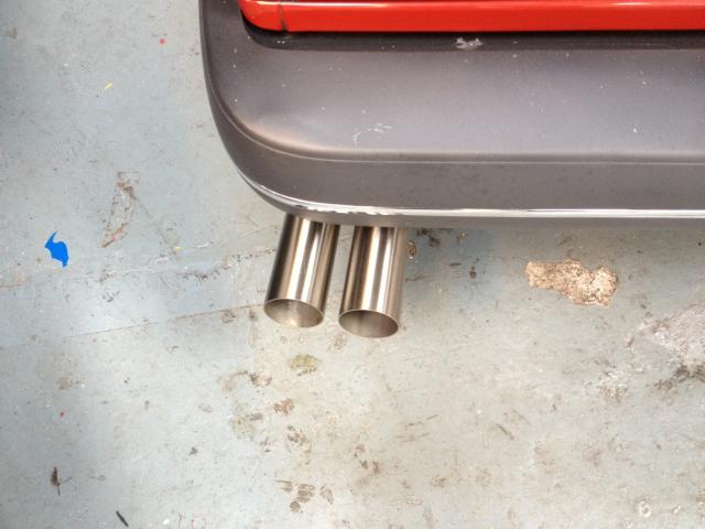

Pour le son également (et aussi parce que le silencieux précédent était percé !), j'ai remplacé la ligne d'échappement par une ligne sport avec sortie double inox. Le son est bien sympa... Elle « blobloppe » remarquablement au ralenti et en accélération mais le niveau sonore m'apparaît raisonnable à vitesse stabilisée. Je ne crains pas le mal de crâne sur les longs trajets. La sortie double dépassait un peu trop du pare-choc : ça faisait « tuning » et c'était probablement trop exposé au choc de parking et dangereux pour les mollets des piétons (2 images du haut)... Elle a été raccourcie : je préfère comme cela (2 images du bas).
J'adore le blop-blop-blop qui s'échappe maintenant de la double sortie inox...

Tiens, pour la sortie d'échappement, tu as raccourci où ? Côté silencieux ou à l'arrière ?
C'est du Jetex/Simmons je suppose ?
- tornadonicolas
- Messages : 219
- Inscription : sam. déc. 15, 2012 1:00 am
- Localisation : Lille
Re: Cabriolet 900 Classique Turbo16 BVA
Je penche pour du Simmons importé par RBM.
La découpe a été réalisée sur l'arrière par un atelier spécialisé pour que ce soit bien net.
La faire de l'autre côté était plus simple mais décalait trop le point de fixation.

Elles tiennent mieux qu'il y a quelques années ces lignes Jetex ou bien elles rouillent toujours aussi rapidement?
- tornadonicolas
- Messages : 219
Suis allé lire le post "échappement", tu as raison, c'est du Jetex.Elles tiennent mieux qu'il y a quelques années ces lignes Jetex ou bien elles rouillent toujours aussi rapidement?
Mais en une semaine, l'inox n'est pas encore rouillé...

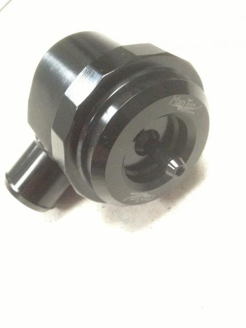

Enfin, pour le fun et pour combler une sensation de manque de pêche à bas et moyen régime, je me suis offert un stage 1 pour mon APC. Maintenant que la belle est revenue, je dois encore démonter le boitier APC et l'envoyer à Romain qui m'annonce plus de couple et de souplesse. Je prévois d'en profiter tranquillement, « sur le couple ». Je vais éviter de trop en abuser pour préserver la boite... Je vous ferai le comparo "avant-après" dans quelques jours.
Le temps m'a paru long mais le boitier APC Stage 1 est revenu pour compléter le duo ligne d'échappement Jétex complète / Dump Valve Aluminium MapTun (recyclage).
J'ai pas mal roulé ces jours-ci.
Je dois avouer que ça change vraiment les sensations : accélérations franches, reprises plus franches encore. La voiture semble plus facile à vivre sur le couple. Finalement, il n'est plus nécessaire d'aller dans les tours ou le kick down pour relancer le cab... J'ai l'impression que c'est mieux aussi pour la boite étant donné que le style de conduite vient moins la brutaliser... Il suffit d'appuyer pour doubler rapidement, pas besoin de rétrograder...
C'est la première fois que je me surprends à ne plus sentir le passage des vitesses... La récente vidange de BVA y est peut-être aussi pour quelque chose.
Je suis très content de l'investissement !
La Dump Valve Map Tun semble être de bonne qualité.
En comparaison, la précédente, en plastique, fait vraiment "cheap".
Michel, du garage de Lomme (59), m'a montré comment lubrifier la partie piston-ressort de la Dump Valve.
Très facile d'accès, une rasade de WD40 tous les ans pour éviter le grippage du piston...
