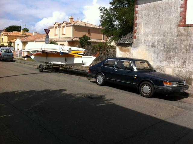

Voici ma 3eme saab (en photo), la première fut une 900 de 1996 qui, faute de connaitre la faiblesse de la crépine bouchée, a "rendu" l' âme, moteur dans le sac !
J avais gardé ce véhicule 7 ans sans histoire... la deuxième une 900 turbo de 1989, noire, cuir havane, très clean ... revendue suite un décès me laissant légataire d'une voiture moderne de 25 000 km,petite, fiable, sobre, propre et... chiante !
et la dernière est une 900 i 16 soupapes de 1991 que je possède depuis 3 ans, c'est une ancienne voiture belge qu' avait acheté un ami il y a une dizaine d' années. Particularité chrome en entourage de fenêtres et troisième feu stop d' origine, pas de becquet, une boule d' attelage saab récupérée dans une casse pour tirer le bateau (long mais léger !)

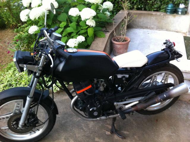

En attendant et lorsque le temps me le permettait, j'ai réparé la moto... c'est toujours ça...

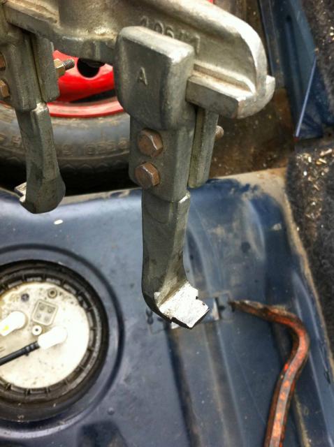

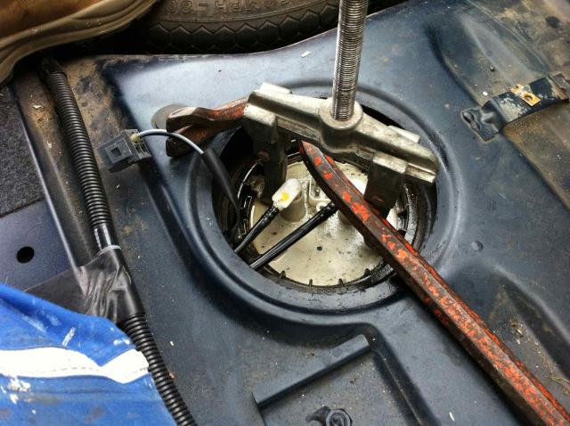

Et puis je me suis fabriqué un outil pour démonter la pompe à essence à partir d'un démonte moyeu récupéré et d'un pied de biche !
Du coup j'ai changé le filtre et la pompe et testé le régulateur selon la méthode du pincement de durite (merci Yannick M)...

bon je vous glisse une photo de la moto pour vous faire rire et deux photos de l'outil qui m'a enfin permis de démonter cette sal... de collerette qui était vraiment bien bloquée, si ça peut servir ...!
