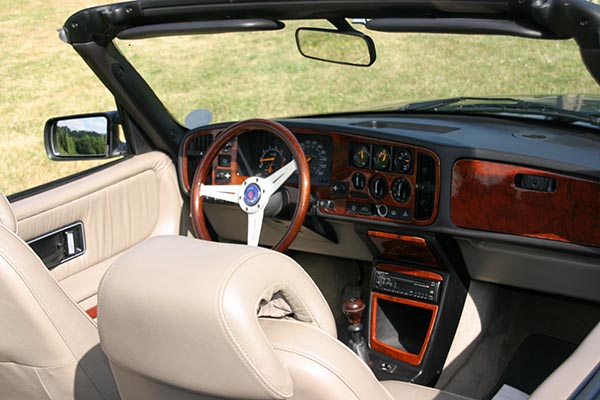

Re: Cabriolet 900 Turbo 16 S 1993
Salut Xavier,
Je suis ravi des produits colourlock ; tu as vu le résultat !
N'achète pas de teinte si tu as un intérieur Pamir; j'en avais pris, sur les conseil de la personne de Colourlock, 1 litre de teinte qui coutait 20 € de plus que le flacon de 30 ml et il m'en reste pour faire au moins 6 intérieurs.
Achète le produit nettoyage et le scellement.
Je te ferai passer la teinte, tu me rendras ce qui va te rester. A mon avis avec 30ml, ça passe sauf si tu peints au pistolet aérographe.
Je l'ai fait avec des tampons de mousse et surtout un séchage immédiat au décapeur thermique par passes rapides bien sûr.
Attention, n'en passe pas sur le vinyle car la teinte prend très mal avec des auréoles ; j'ai tout enlevé au diluant.

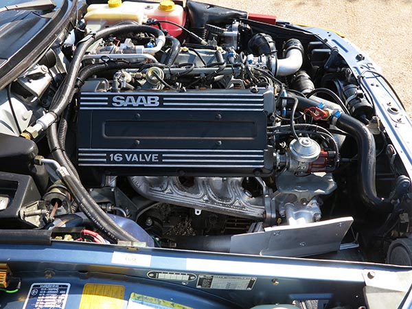

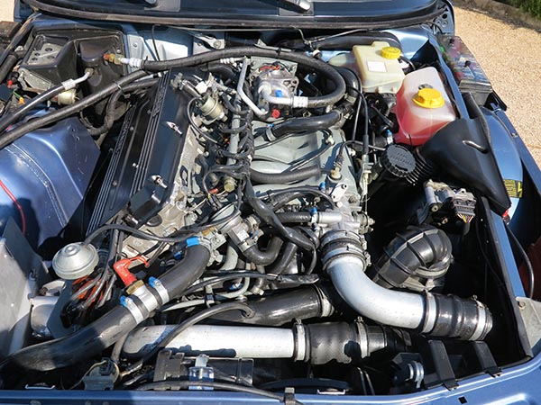

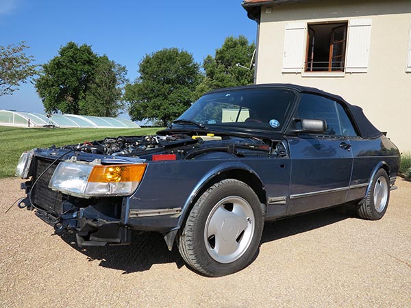

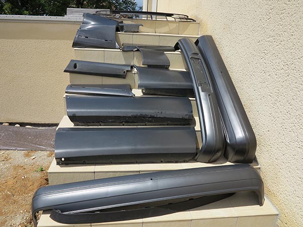

News 2014 :
J'ai décidé de rénover énergiquement mon cab, la précédente rénovation ayant été faite à l'arrache avant le meeting de Bourgogne.
La voici un peu déshabillée :
Le kit aero part en peinture demain :

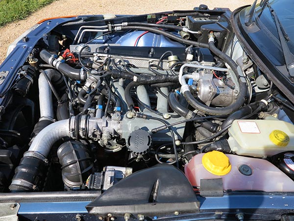

Le moteur est terminé :
La suite, après la remise en place du kit Aero !
Arghhh, elle est mortelle
Tres beau travail, par contre fais gaffe, tu as un pc ar entrop

Harry, j'ai acheté un PC AR de coupé impec que j'ai adapté car le mien était un peu boursouflé par un choc.Arghhh, elle est mortelle![]()
Je fais repeindre celui que je viens d'acheter car la peinture ne me convenait pas.

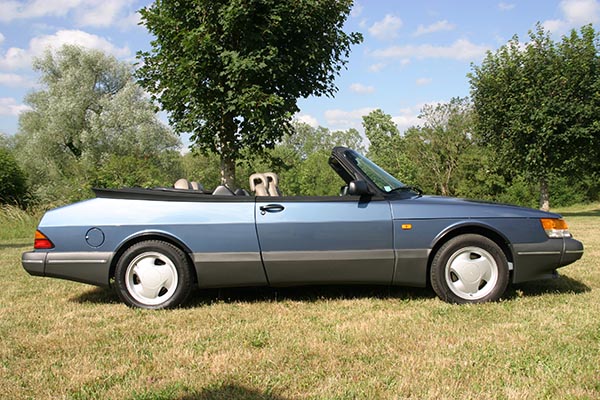

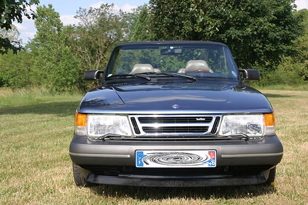

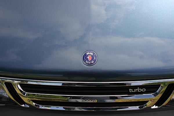

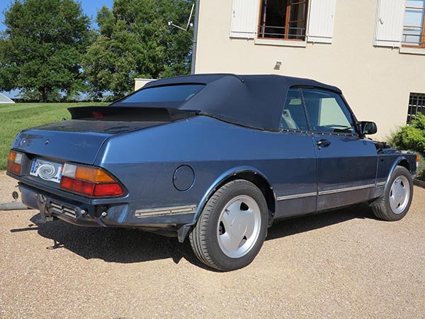

Ouf ! Remise en état terminée au bout de 3 ans !
Résultat final après démontage du kit aéro, passage en peinture, remontage et changement de l'enveloppe et du jonc du PC arrière.
Une petite rénovation de la carrosserie avec abrasif (105 de Meguiar's), polish (205 de Meguiar's) à la ponceuse orbitale Das Pro 6 850 W et cirage à la cire Autoglym (High Définition Wax).
Et la dernière puisque ma famille habite cet endroit depuis 1550 ... mais sans Saab pour les déplacements.
