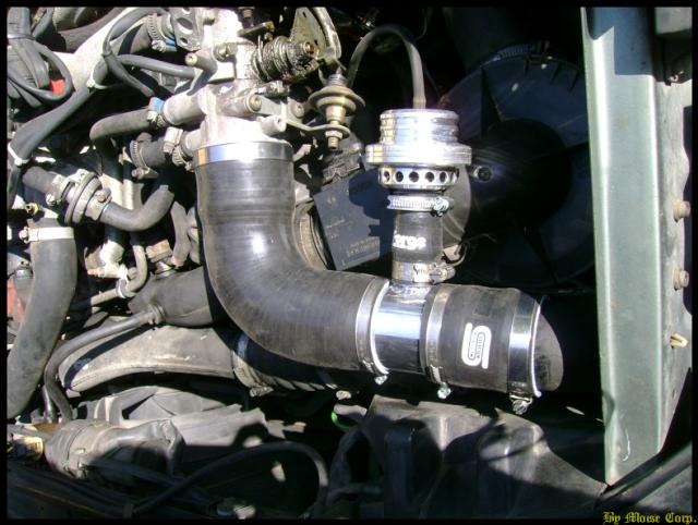

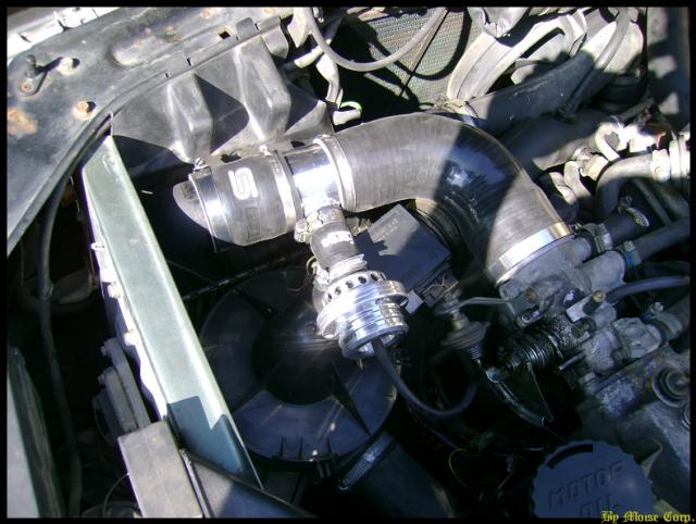

difference non guere, va falloir que je roule un peu plus pour savoir, par contre ca monte un peu plus en pression dans le rouge.
je serais tenté de dire que ca charge plus vite mais suis pas certain encore

Avec un montage en aérien,tu fausses la valeur mesuré d'air...puisque tu ne la réinjecte pas. Pas bien bon à long terme, il aurai mieux valu monter une dump-valve à recirculation...

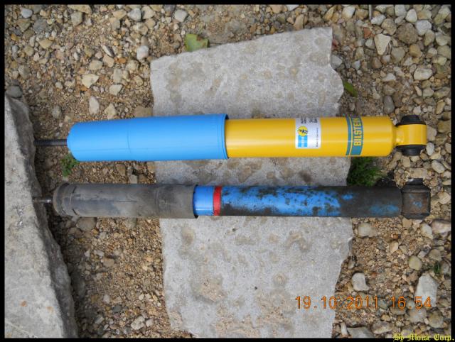

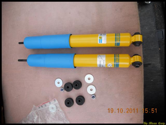

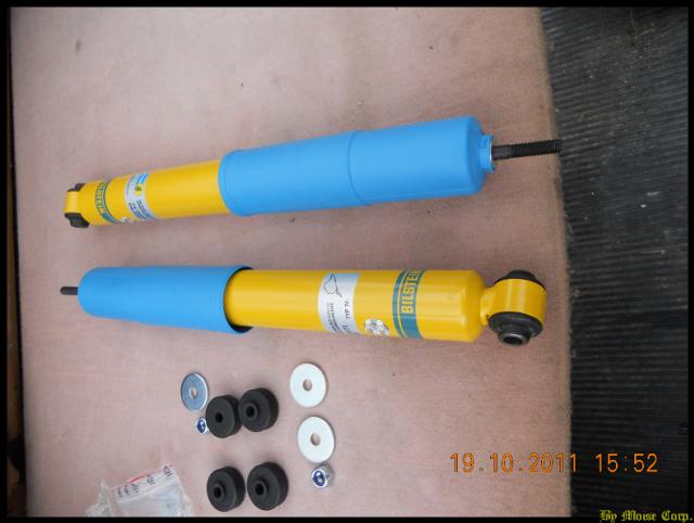

Bon, mes amortisseur sont d'origine (285000kmkm...) et commencent VRAIEMENT a etre fatigués...
Ce mois ci les arriere y passent : Bilstein B6 tous neuf provenance d'angleterre

Je suis curieux d'avoir ton retour sur les Bilstein.....pas trop tape cul?

ben moi j'ai trouvé que c'etait pas ultra dur, plutot confortable meme, ca tiens bcp mieux la route (heuresement).
On ressent surtout les toutes petites bosses a faible vitesse.
A vitesse + elevée c'est nickel, sans doute pas grosses difference avec les anciens car j'ai deja des ressorts Killen.
Prochaine etape : changement de tous les SB arriere, ils sont tous cuits

coté conso , tu vas voir la différence .........., j'en ai une sur chacune de mes T16 , le bruit est sympastoche . je pense que libérer l'air ( comptabilisé par le débitmètre ) te fait tourner + riche .
moins de risque de cliquetis , tu peux monter plus haut en pression , mais + de conso .
sur ma grise je suis passé de 630 kms avec le plein à 500 kms .
il y a certainement la conduite qui change , c'est très grisant d'entendre ce psshiit de dump dv004.

en effet j'ai remarqué que ca tétait pas mal! mais je l'ai depuis le debut donc je connais pas trop la conso "d'avant"
