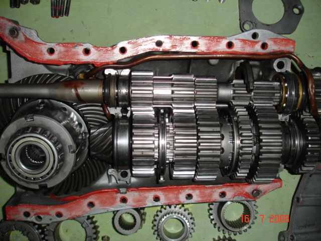

Bon et bien ce qui devait arriver arriva... La boite s est bloqué sur la route en revenant du travail impossible de selectioner une vitesse .. A 2h du mat , le levier bloqué , un truc s est comme la derniere fois foutu dans les fourchettes .. J en ai arraché mon levier tellement j etais dingue ...
J ai terminer a pied , 40 minutes ..... ca fait plaisir ....

Ah mince je suis desole Celeste,
Qu'est-ce qui s'est bloque ? la selection de vitesse ou la boite en elle-meme ?
De mon cote lorsque j'avais retape la boite de ma 87, j'avais un souci de selection de la 5eme. J'avais l'impression que le selecteur de 5 partait trop loin et se bloquait. la boite tournais dans le vide avec un leger bruit de dent. Apres avoir demonte tous les caches et et verifie le selecteur no problem. J'ai regler une seconde fois la tringlerie et la plus aucun soucis. J'ai pu faire France/Norvege/France avec.
Bon courage
Ps : J'ai toujours un peu de mal a comprendre comment la 5 peut aller trop loin...

Tout comme la derniere fois lorsque j ai explosé les pignons de 3, dans la casse d autres trucs explosent( anneau de synchro , ressort ...) A force de trop rouler comme cela , un ressort de synchro a fini par venir se mettre au niveau du doigt de selection/ fourchette et donc a me bloquer le levier de vitesse ..
Le mouvement pour la premiere vient en butée dans la fourchette contrairement a la 5 ou c est la platine blanche qui fait guidage avec le teton au bout du levier de vitesse. Du coup si ton levier est mal réglé , en butée tu ne pourras pas mettre la 5 (trop court) si le teton est mal réglé et ne va pas dans le fond de la platine , tu vas trop loin .
