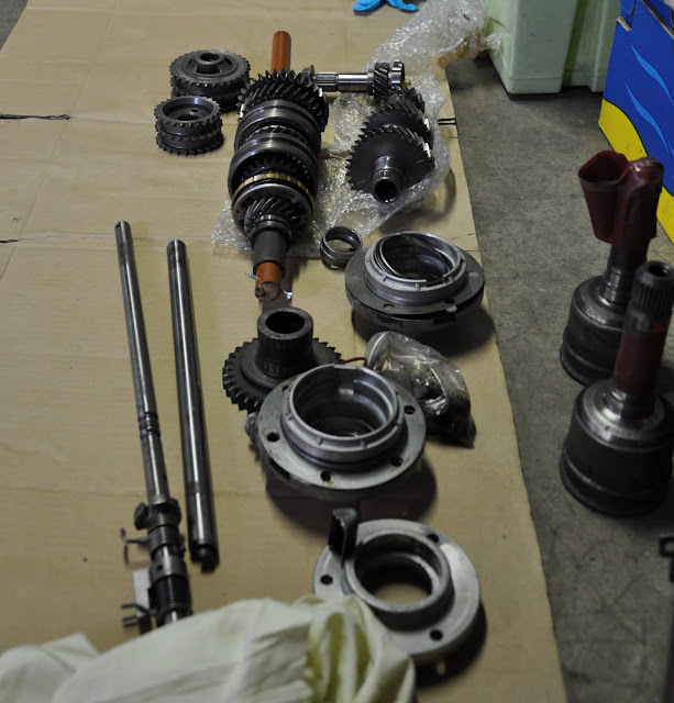

Ca progresse doucement mais sûrement :
Quelques photos.
Quelques photos.

Slash, Céleste, n'oubliez pas que je peux vous faire à peu près tous les traitements thermiques courants (trempe, cémentation, nitruration, induction...). Ne fût-ce que sur une bague ou buselure, ça peut aider. N'hésitez pas non plus, si besoin d'un avis sur les matières. Et j'ai des clients qui peuvent tout faire (pignon, ...), mais là, ça devient vite cher...
- Messages : 3195
Re: saab 900 cab airflow trionic ..
Beau boulot les gars
question: c'est les petites pièces métalliques dans la boîte en bois à côté de la BV ?
Sinon, souder avec des gants en plastique, c'est osé
- slash
- Messages : 5305
Merci pour ta proposition Grammoux,
Hollowguigui,
La boite en bois contient un jeu de cales étalonnées, qui nous a servi à mesurer la distance entre la surface sup de l'écrou de l'arbre primaire et le plan de "5ème"
Pour les gants + chaussures de randonnée, c'est ma connerie
Monsieur Céleste voulait égaliser l'apport de matière sur son sélecteur ... je n'ai fait que deux points de soudure.
Sur les châssis par contre la je suis en gant de soudeur + blouse coton + jean + chaussure cuir extincteur
Hollowguigui,

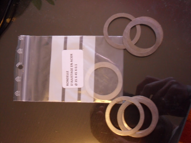

Grammoux , ta proposition tombe tres bien..En fait Il y a les synchro et fourchettes qui sont dotées d une couche de matiere de protection , a mon avis facilement reparable ..Les synchro de 2 /3 ont une couche de molydene déposé par projection plasma ou truc de ce genre , quant aux fourchettes , c est un bain d argent ..As tu moyen de pouvoir faire reprendre ces elements la ????
La boite de calles d etalonage nous a servis a mesurer une cote , qui atteste du bon positionement de tout l ensemble des pignon / a la commande de boite ..Si on n est pas bien régla , le verrouillage des position 1/2/3/4 ne sera pas en concordance avec la position reel des bagues de verrouillage des vitesses .Du coup la vitesse saute .. La tolerance est au 1/10 ..
Pour regler correctement on reprend avec des calles de regalges entre l ecrou et le pignon de marche arriere , seulement dans la plupart des cas , les calles de bouffent et ou tombent dans le carter ..
J ai trouvé l equivalent sur un site de mecanique pour une misere et surtout dispo / a saab ..
Dispo en 0.10 / 0.20 / 0.50
