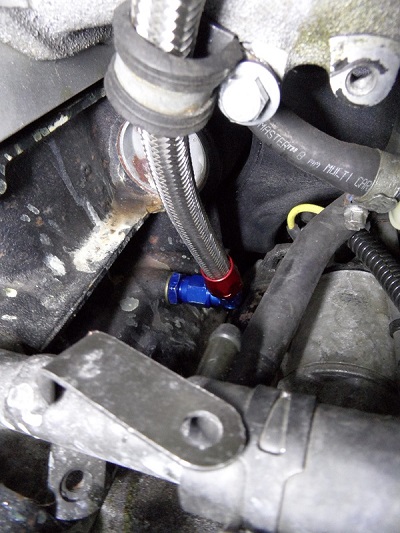

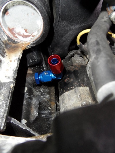

Re: saab 9-5 estate 2,3T 2005 GPL
voila, le plus dur est fait, reste à tout remettre en place et finir l'installation
une dernière photo avant remontage :
- The loulou
- Messages : 8287
Mano pression huile mécanique ?

pour l'instant, le manomètre digital ne fonctionne pas (vu avec vendeur), donc, un méca monté en vrac (pas de photo, sinon, je me fais incendier).Mano pression huile mécanique ?
pit : ça fait plus de 20 ans que je vidange mes moteurs comme ça : 3 x 750GSXR revendus avec plus de 115000km, mercedes 240 3L de 1976 revendue avec 780000km, R21 turbo revendue avec 450000km, et je parle pas des austins.
quand tu as vidangé, tu remets 5l de gasoil, tu fais tourner 5min à 1500tr/min, tu vidanges, et on discute de la couleur de ton gasoil !
au ralentit, sur la saab et suivant l'huile, la pression est de 1 bars environs (manomètre installé
pas de ralentit pour moi mais 1500tr/min maxi, pas de montée en régime ou roulage.
