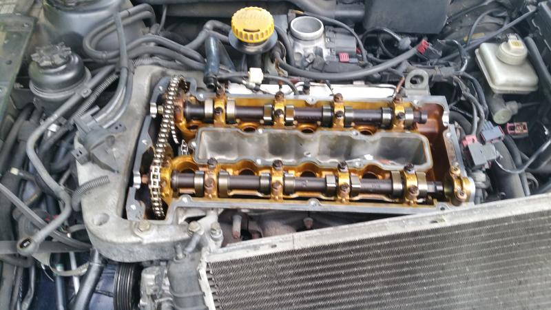

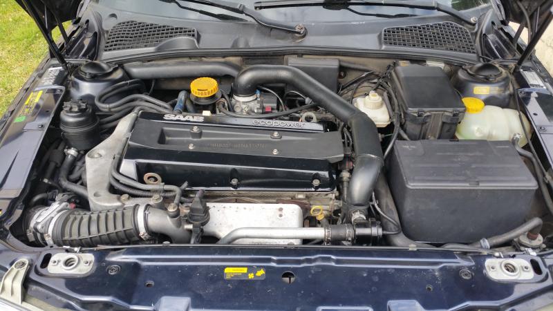

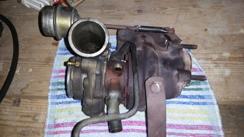

Après un arrêt de 6 mois pour travaux, remplacement du turbo, des conduites de direction assistée, déposé et nettoyage du carter d'huile, remplacement des joints du couvre culasse, remplacement des durits reniflard, de la pompe à vide, remplacement du compresseur de clim, ainsi que la bouteille deshydratante. peinture de couvre culasse, bougie, vidange, filtre, nettoyage du boîtier papillon, pas mal de boulot.
Malgré tout ce travail, j'ai encoréen des soucis de défauts OBD, P0507, mais cela doit être dû au contact de marche de la pompe à vide, le boîtier est fissuré, pas facile à trouver comme pièce et P1171, la par contre, je bloque. Je mettrais des photos de la belle plus tard.
