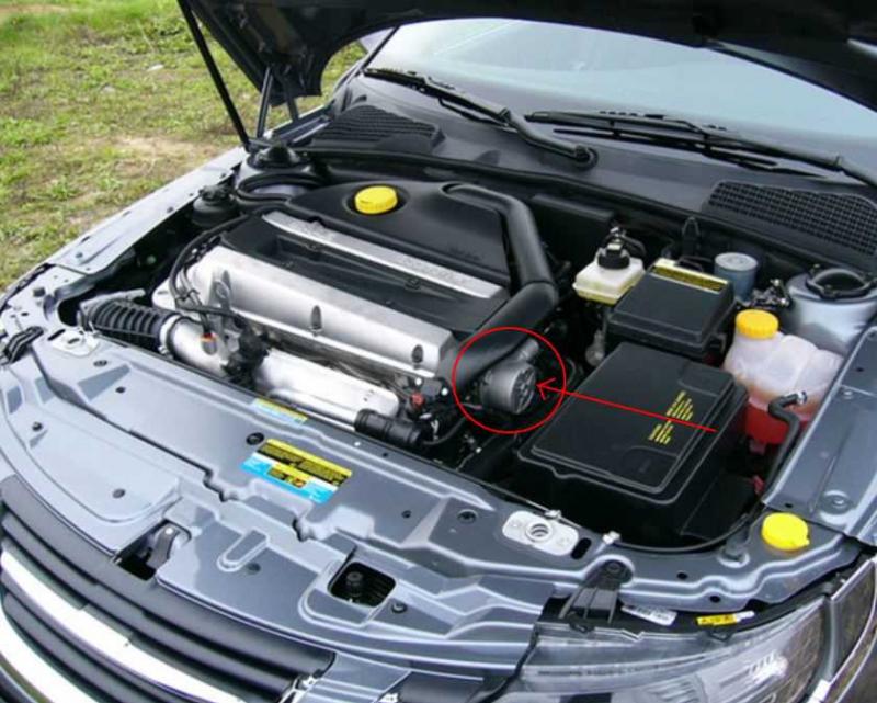

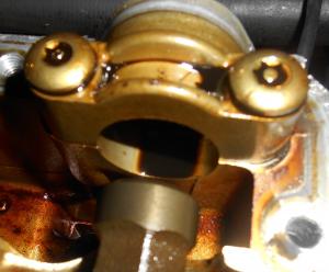

Il me semble qu'il me manque une pièce au niveau de mon moteur près de la culasse pourriez-vous me le confirmer et me dire quel est le nom de cette pièce entouré et pointé sur la photo ci dessous sur ma voiture je ne l'ai pas et de l'huile suinte par le trou!

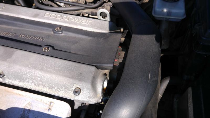

Sur mon moteur je suis certain quelle est manquante comme le prouve la photo ci-dessous avec l'huile qui suinte.

Hello, bienvenu et très belle estate ;)
T'inquiète c'est normal que tu n'a pas cette pièce (phase 2 & 3) car tu as une boite mécanique ;) c'est seulement en BVA que c'est présent ;)
A la place tu as une pastille qui en général avec le temps fuit, tu réparer facilement en démontant le cache soupape, enlever la pastille, nettoyer et remonter avec du loctite où pâte à joint (comme les carter)... remonter le toute avec un nouveau joint cache soupape et c'est réglé ;)
Sur les phases 1 cette pompe de dépression est ailleurs et elle serre au système de frein pour BVA ;)
Encore bienvenu :)

Merci infiniment pour la réponse plus que rapide je vais m'y atteler dès que possible et du coup ça m’enlève la peur de casser le moteur ou autre chose.
Est-ce qu'une fois recollé je peux mettre un pastille de sablage par l'extérieur ?

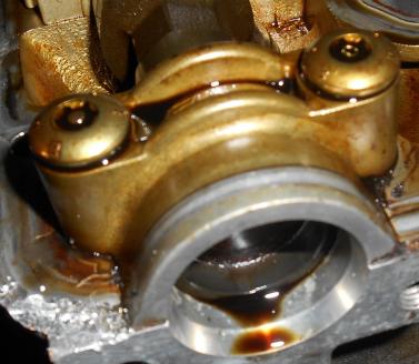

Dévisser avec la torx creuse, enlever et nettoyer la capsule, mettre du joint haute température sur le pourtour de cette capsule.
Surtout pas ! Ces vis foirent une fois sur deux, laisse les. Pour enlever la capsule, tu la pousse en tapant de l'extérieur vers vers l'intérieur. Tu peux la remettre après l'avoir enduite de loctite.
