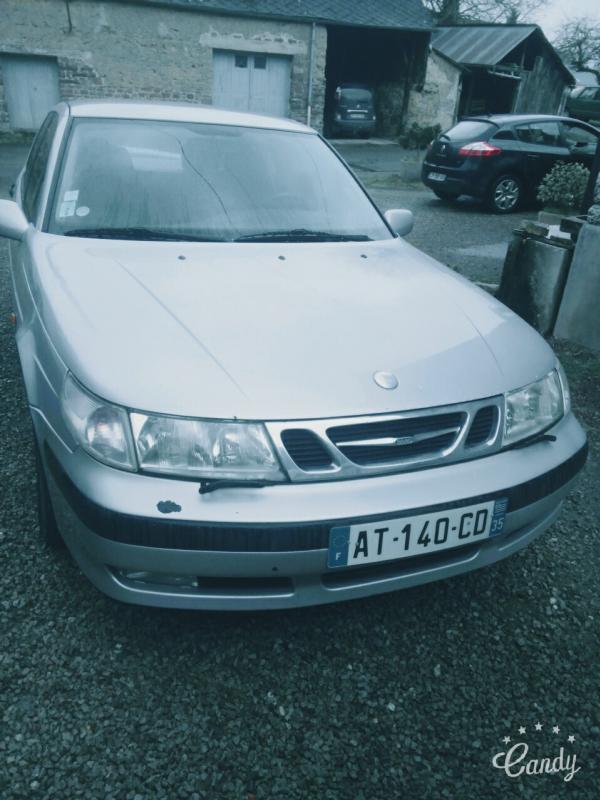

Voici la saab que nous avons acheté hier. C'est le modèle SE 1999, 334 000 km GPL. Nous avions 2 choix, Volvo ou Saab (nous sommes plutôt volvo). C'est un peu le hasard qui nous a fait acheté cette magnifique auto. C'est grand luxe pour nous.

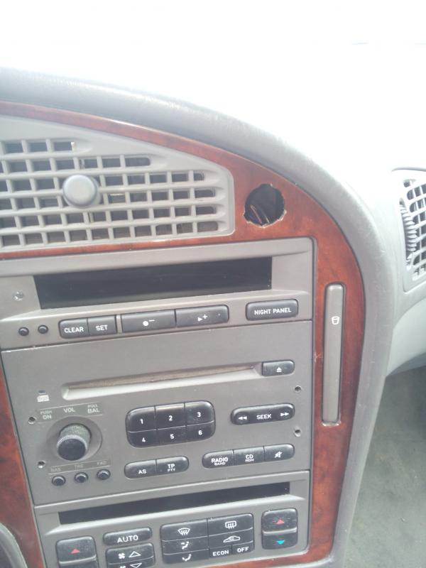

Comme vous pouvez le constater, il n'y a plus de bouton "warning". Sic...savez-vous comment acceder au logement pour voir s'il est à l’intérieur?ça devrait me poser des problèmes pour le passage au contrôle, non?

L'absence de bouton warning risque de poser problème pour le CT en effet. Pour voir s'il est tombé derrière, il faut sortir l'autoradio en insérant 4 long clous ou des aiguilles à tricoter dans les trous de l'autoradio puis en tirant sur l'autoradio en glissant avec précaution une lame de couteau sur les côtés (à en juger par les marques sur les 4 trous de l'autoradio et sur le bois près du bouton d'éjection du disque, ça a déjà été fait au moins une fois) et/ou en prenant prise sur l'ouverture du lecteur CD. Ensuite, il est facile de retirer le SID (l'afficheur de l'ordinateur de bord et de l'autoradio) en tirant dessus.

juste enlever le sid en glissant de chaque coté un couteau

Bah vu que le TB n'est pas fracturé et que la collerette du warning est bien plus grosse, il a été simplement été enlevé ;)
