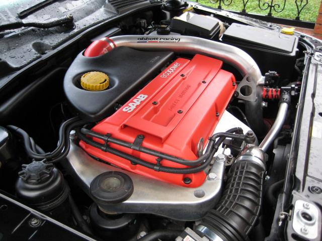

J' ai récupéré mon Aéro avant-hier en Angleterre. Le travail effectué est supérieur à ce que les photos laissaient penser.
Les essais de perf ont été faits et la voiture se révèle d' après ABBOTT, meilleure que ce que l' on pouvait attendre. D' après Ed Abbott, seul l' embrayage est un peu juste pour passer la puissance.....
Outre la peinture, ABBOTT a aussi travaillé à rénover et réordonner le compartiment moteur. Ci-joint quelques photos qui témoignent de leur rigueur et de leur méticulosité en un mot de leur amour du travail bien fait...
Je vous parlerai des performances dès qu' ABBOTT m' aura transmis les courbes en cours de mise en forme.

Tiens, c'est très étonnant que tu aies une cassette DI rouge!
Ou est-ce une noire repeinte en rouge??
La cassette DI rouge fonctionne avec une tension continue alors que la cassette DI noire fonctionne avec une tension alternative et permet des temps d'allumage (étincelle) plus longue. Donc à priori pour des meilleures performances!
La méthode de détection du cliquetis est différente entre les 2 cassettes...
Y a t-il une raison particulière?
ou bien, ta voiture est en trionic 5.5??

magnifique boulot le moteur est super clean

Non, c' est la cassette d' origine, mais rénovée et repeinte en rouge...

Il fallait que le ramage se rapporte au plumage............... C' aurait été dommage pour un moteur si beau et si musclé !!

Pfiou ! Quel boulot ! On pourrait y manger dedans !
C'est juste magnifique !

J'aime bien le sigle "ecopower" qui pourrait laisser entendre au jeune candide "moteur dégonflé"... alors que...

Magnifique! :pt1cable: Ca fait "vide" en voyant un moteur si bien rangé, très très beau boulot, c'est offert par la maison? Comme tu es un très bon client.

Oui, j' avais demandé une remise en ordre du bloc moteur, mais Abbott m' a offert et m' a fait la surprise de ce magnifique travail.
