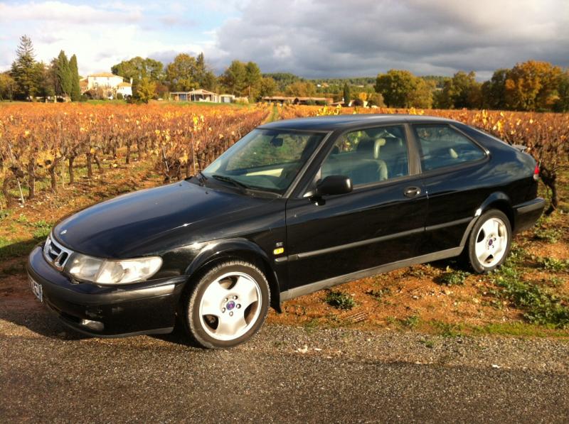

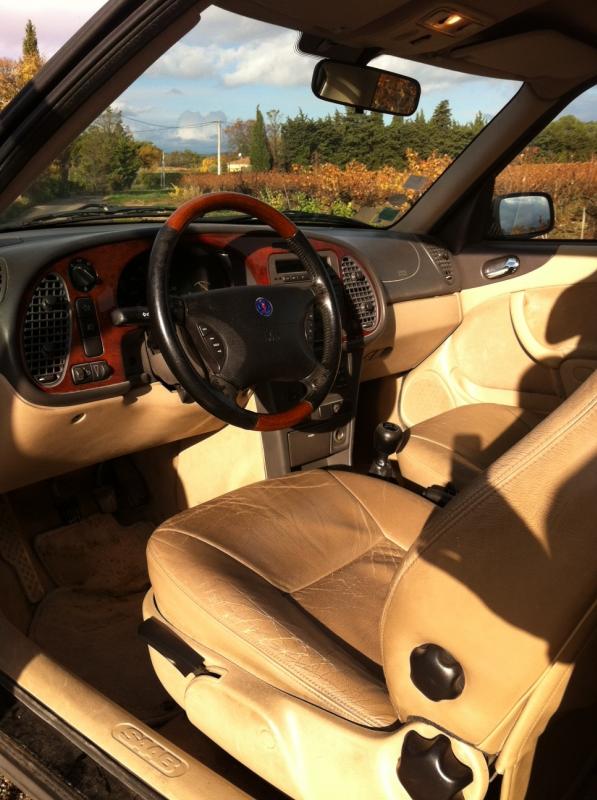

Message par cricridesbois » ven. nov. 25, 2016 12:54 pm
et voila les photos :) ImageImage

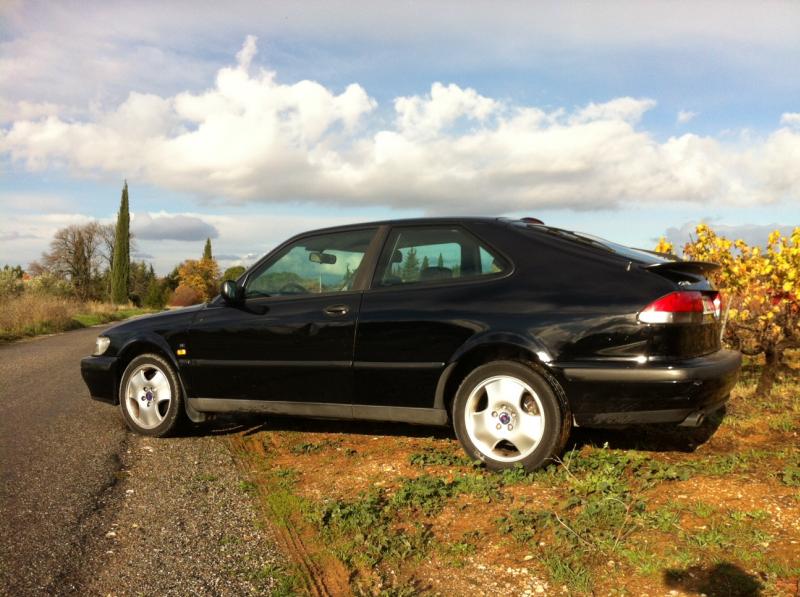

Message par cricridesbois » ven. nov. 25, 2016 12:57 pm
le coup est parti tout seul... en voila une autreImage
Re: 9-3 2L Turbo SE 98
Message par egillon92 » ven. nov. 25, 2016 10:09 pm
Bravo faire les vendanges en SAAB c'est la classe ;)
