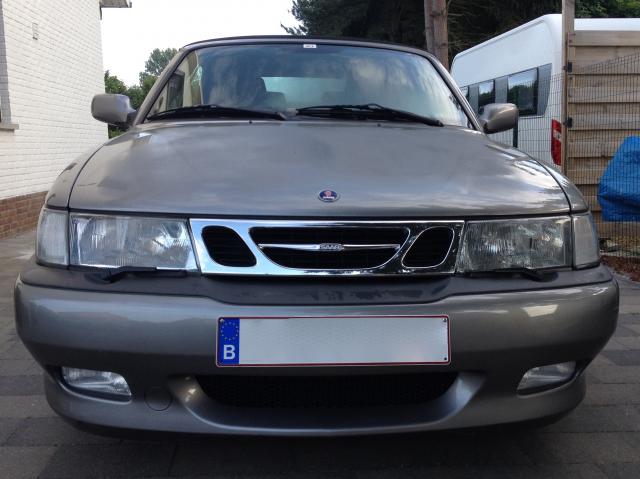

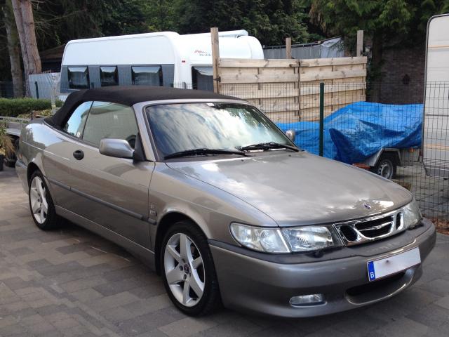

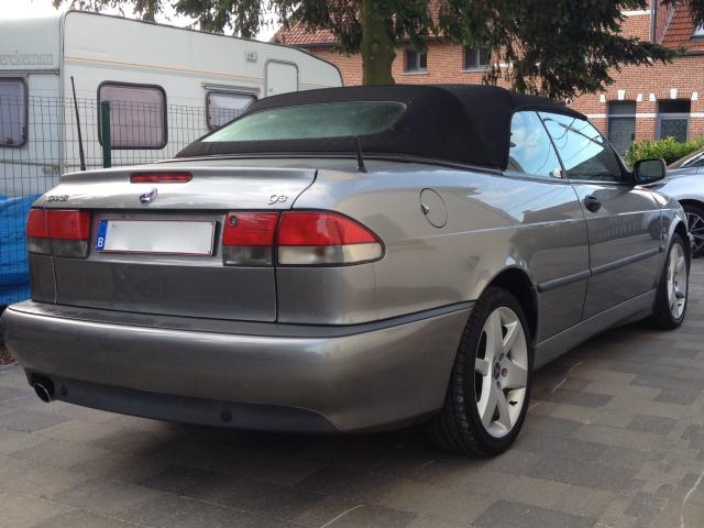

Nouveau sur ce forum je prends enfin un peu de temps pour vous présenter ma dernière acquisition...
Un coup de coeur car je ne m'étais jamais vraiment intéressé aux Saab auparavant.
j'avais envie d'un Cabrio fiable, pas trop cher et relativement bien équipée.
J'ai fini par jeter mon dévolu sur une 9.3 SE cabrio de début 2003 (série 1 donc) avec 100.000km et très bien entretenue. Carnet d'entretien + carpass (notre spécialité belge).
J'étais un peu septique au niveau du manque de rigidité du châssis mais j'ai été rapidement emballé par le côté "old shool" de la belle. c'est quelques vibrations me donnent parfois le sentiment de rouler avec une vieille dame....ça change des berlines modernes et aseptisée. (J'ai une Scenic de fonction, c'est tout dire).
Bref, je vais commencer par poster 2 ou 3 photos histoire de vous faire une idée et je reviendrais bien vite car j'ai quelques questions qui me taraudent et j'espère croiser l'un ou l'autre expert qui pourront éclairer ma lanterne.

Bienvenue !!
Elle est très jolie cette ultime phase....J'adore !
J'ai sa soeur de 2000, qui fait un peu plus old school...
On peut voir l'intérieur ?
Des défauts particuliers à régler ?

Très propre très belle , tu as les radars de recul ? D'origine ?

Et une de plus dans cette couleur ! Ça devient d'un commun... Moi je la trouve superbe, tu as quel moteur ?

Code couleur 279 Milou . Sur la facture d'achat de 2001 je n'ai malheureusement pas le nom de la couleur . Juste pour l'intérieur "charcoal" .
C'est vrai que c'est quand même plus Klass que noir, bleu ou gris titanium banal .........
baloo22
Messages : 692
Localisation : Deauville
Re: Présentation de mon caprice. 9.3 SE Cabrio de 2003
Message par baloo22 » mer. juin 17, 2015 7:25 pm
J'ai retrouvé : GRIS ACIER

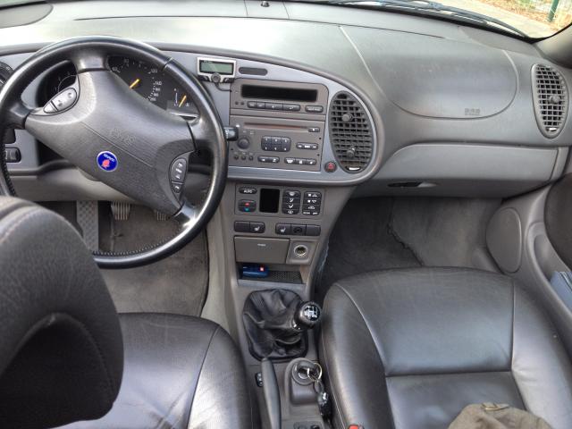

Je n'ai pas encore fait de photos de l'intérieur. ça viendra. L'intérieur est en cuir gris foncé et tableau de bord en imitation alu/laiton...pas de bois en tout cas. Les capteurs de recul sont d'origine et je les ai entendu pour la première fois ce matin, je commençais à penser qu'ils étaient HS.

Aussi, un espèce de grésillement genre "mouche qui se fait griller par une lampe" mais en continu au niveau de la console centrale. Ca doit venir de la clim je pense. quand je tape sur la console, ça s'arrête, puis ça reprends, mais bon quand je roule ça ne s'entend plus...Si quelqu'un à une idée??

Pour ton bruit de mouche qui se fait bruler, c'est tout simplement le petit ventilo qui prend la t° de l'habitacle pour la gestion de la clim' qui fait ce bruit là.
C'est la petite grille noire à coté du cendrier, près des faux boutons.
Tu l'enlèves en tirant dessus, tu injectes du WD40 quand ça tourne et le bruit va disparaitre comme par miracle !
( testé et approuvé à chaque fois pour ma part, sur tous mes véhicules qui BZZZZZ )

Avant de mettre du lubrifiant, mieux vaut démonter la sonde et enlever les poussières sur les ailettes du petit ventilo. Des fois aussi des cheveux ou fils se sont enroulés autour de la tige axiale.
Après seulement, mettre du produit miracle.

Vive la magie du WD40, plus de mouche qui crame dans mon habitacle, merci les gars. :) :)

Comme promis (pour Ztyff) voici quelques photos de l'intérieur.
