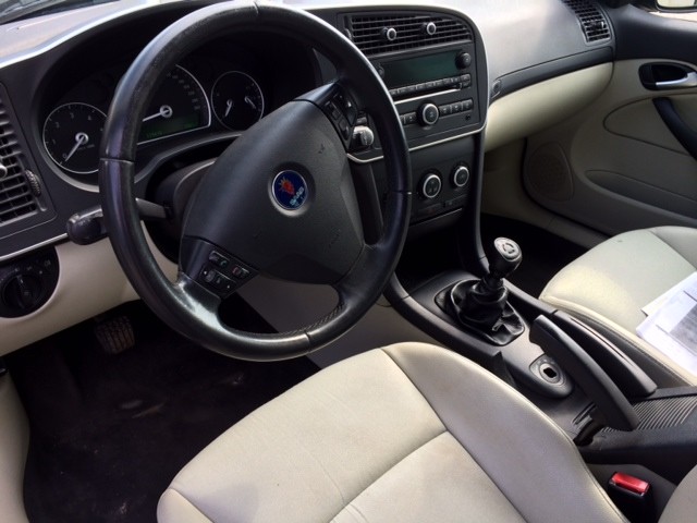

quelques photos de ma monture

jura saab

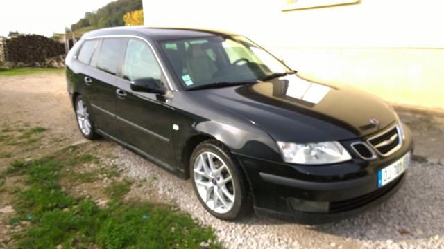

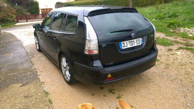

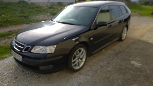

je vient de recupere mes jantes ponse, sable, repeint et revernis deux semaines de boulot.

Tiens, la mienne, hormis la peinture. C'est une Arc?

pour la finition, je ne sai pas l'ancien proprio (un commercial)
ne savait pas du tout.
pour lui sai une voiture!!!
