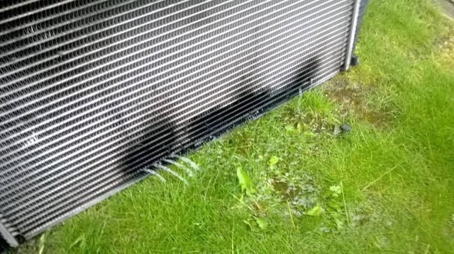

merci à tous c'était lui le fautif!
j'ai profité du temps pas trop pluvieux pour m'y attaqué ce matin
voici la photo du coupable et encore c'est le côté qui ne fuit pas de trop
Par contre la prochaine fois je demande à milou un coup de main pour le démontage
j'ai réussi en 30 minutes + 1 heures

Une prise d air sur le circuit de l admission produit un siflement proportionnel a l acceleratio donc comme l interccoler est sur le circuit d admission d air ;)
Si il est perce ;)
30 min pour un intercooler alors la Milou !!! Chapeau bas :lol:

Nan, nan, sur les 9.3, ça va tout seul, je t'assure montre en main une 1/2 heure de démontage. Après je vais passer plus de temps à nettoyer les pièces...

Voilà d'où vient ton sifflement, comme je te l'avais prédit.
Pour faire simple ton échangeur est après le turbo, donc quand il met en pression ton circuit de sur-alimentation l'air contenue dans ce dernier s'échappe par les trous en émettant un sifflotement.
Et comme le turbo avec l'âge perd de l'huile tu la retrouve mélangée à l'air et cela fait un excellent indicateur de fuite.

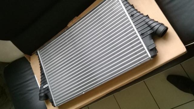

Message par marmiton » mer. mai 28, 2014 1:44 pm
voilà le remplaçant est arrivée , valéo renforcés , et sa ma mâma pas couté un rein (170 balles)
