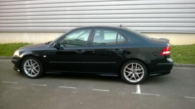

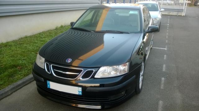

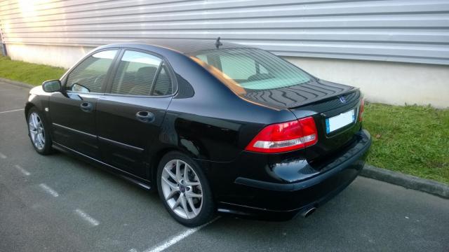

Nouveau sur le forum, je me présente ainsi que ma aero.
Je m'apelle Jonathan j'ai 25ans, et j'habite sur la région nantaise. J'ai connu saab via mes parents possesseurs d'une 9-5 2.3T.
Ma 9-3 SS a désormais 81 000km, de fin 2003.
Moteur B207R 2.0T 16V TURBO : 210cv
Chassis Sport
Jantes Alu 17
Echappement Sport Maptun
Filtre Air K&N
Boite 6 vitesses
Elle a les options types de l'aero
Intérieur cuir sport bi-ton
Siege conducteur électrique
Renfort lombaire
Rétroviseurs électriques chauffants
Pare brise et vitrage athermique
Volant multifonction
Chargeur 6CD
Radio 7HP upgradé en 9HP + ampli
Boite à gants réfrigérée
Accoudoir central avant
Accoudoir central arrière
4 vitres électriques avec anti-pincement et fonction confort
Condamnation vitres arrières
Climatisation automatique bi-zone
Aide au stationnement AR
Anti brouillards AV
Ouverture du coffre à distance
Allumage des phares à distance
Pré équipée Téléphone
Dégivrage AR automatique
Ordinateur de bord multifonction
Kit carosserie spécifique AERO
Seuils de porte aluminium siglés « aero »
Alarme volumétrique, périmétrique, anti-soulevement
Anti démarrage
Pack éclairage (miroir de courtoisie + bas de portiere)
Mais pas de régulateur...origine italie Inside :D
Voilààààà!!
