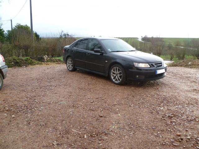

un pote ma fait tester ça saab 93 1.9tid 150cv ,
j'ai bien aimé j'ai donc moi même acheté une 9-3 mais en 120cv model 2006 1.9 tid sport linear
c'est une voiture acheté dans un garage avec une garantie d'un ans... elle totalise 91 000km et deja quelque petit soucis , ma 2eme telecommande ne fonctionne pas (message <clef refusé,contacter garage agréer> et aussi la vitre côté conducteur qui une fois arrivé en position fermé redescend de 10cm .... voilà
voici une photo...
