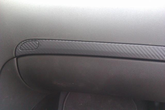

peut-tu me dire comment-tu as fait pour la baguette qui est monté sur la boite a gant ?
comment tu l'as démontée ?
Plus besoin j'ai trouvé. :)
assez simple en fait :
1) on démonte la boite à gant (3 vis torx à l'intérieur de la boîte à gant + 2 vis torx dessous la boîte à gant)
2) on sort la boîte à gant
3) on déconnecte l'alimentation de l'éclairage de la boîte à gant et on enlève la gaine plastique simplement encapsulé dans un tube allant à la boîte à gant
4) on enlève la vis se situant juste "derrière" le bouton poussoir d'ouverture de la boîte à gant (pas vraiment facile d'accès !)
5) pour finir on retire la baguette en la dé-clipsant, passé par derrière et poussé sur les différents clips (il y en a 4 ou 5 de mémoire)
Bon maintenant je vais passer à l'installation d'un système d'éclairage de jour à led ;)
Stéphane
