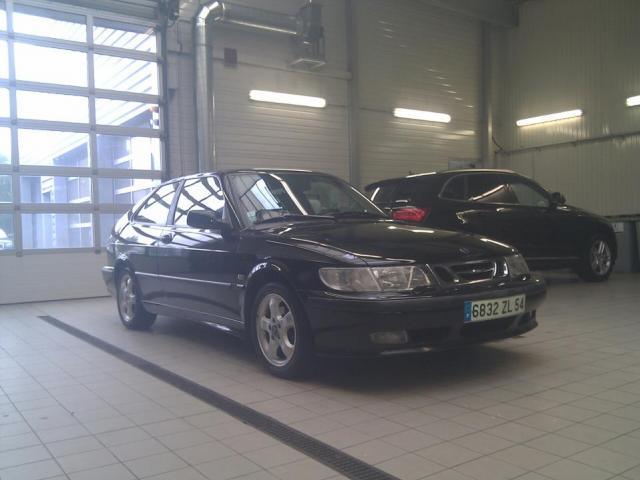

Heureux propriétaire de ça
Modèle 2001, 190000km(bientôt), 125cv et apparemment Pack.
